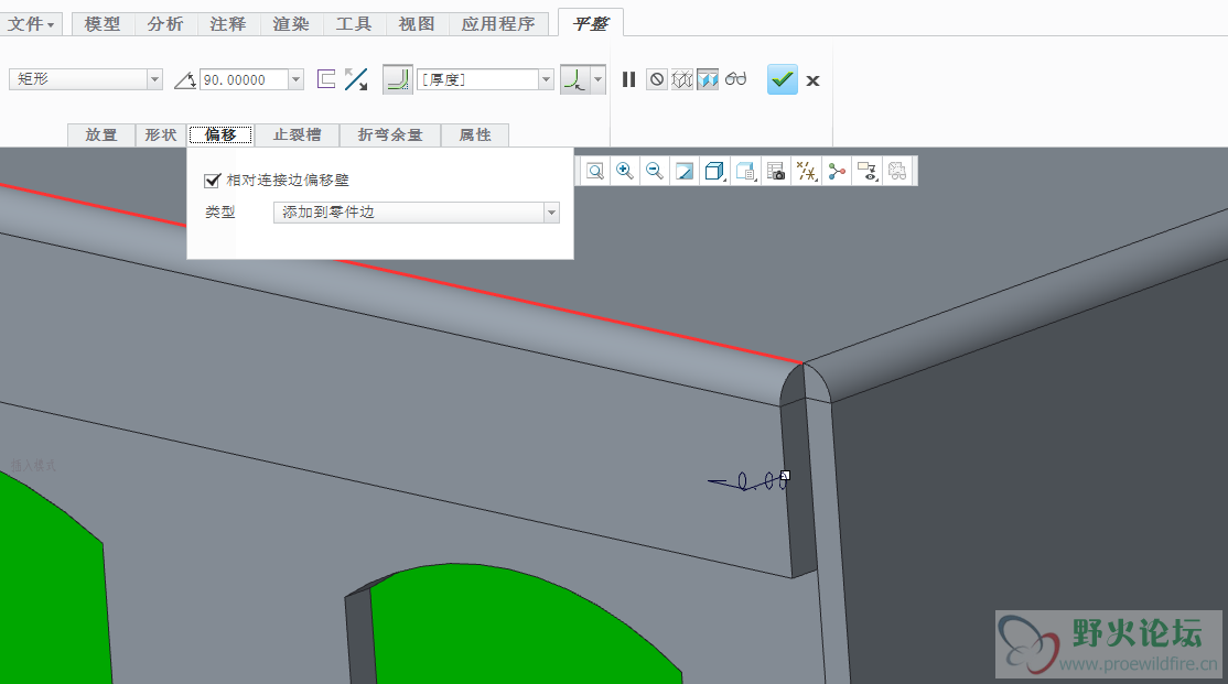

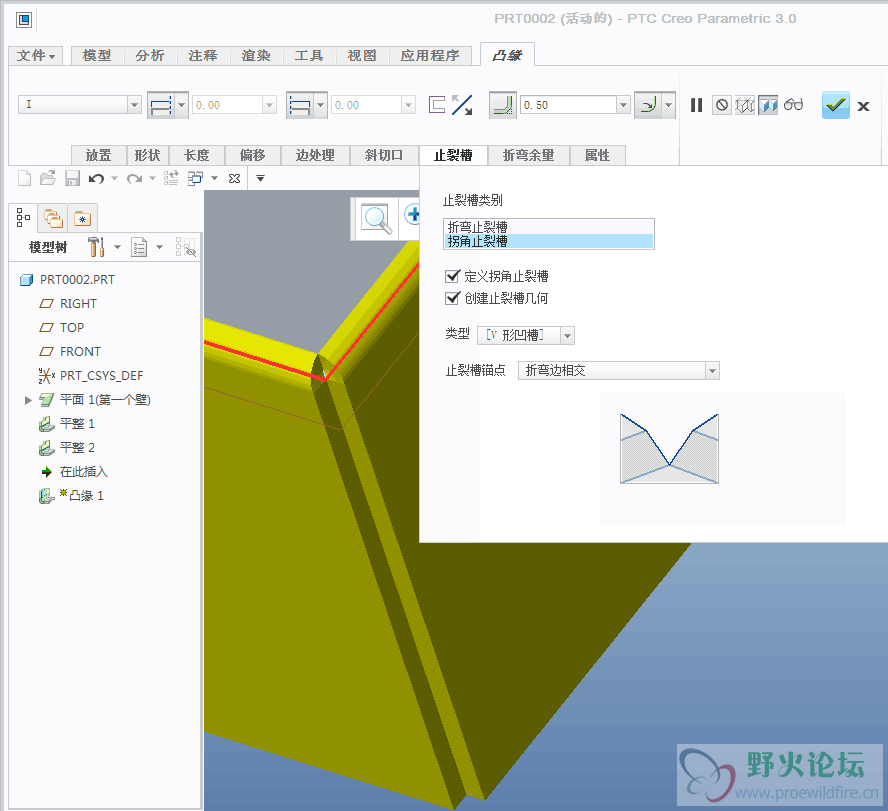

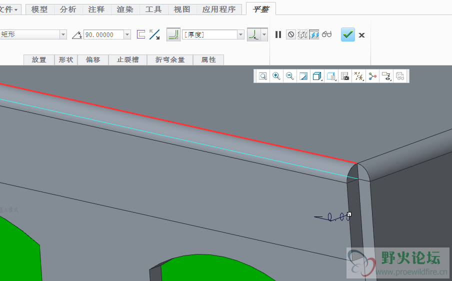

请按照图片的顺序看,图1,2,3,4 ,我是按照这个顺序 上传的,结果显示是乱的

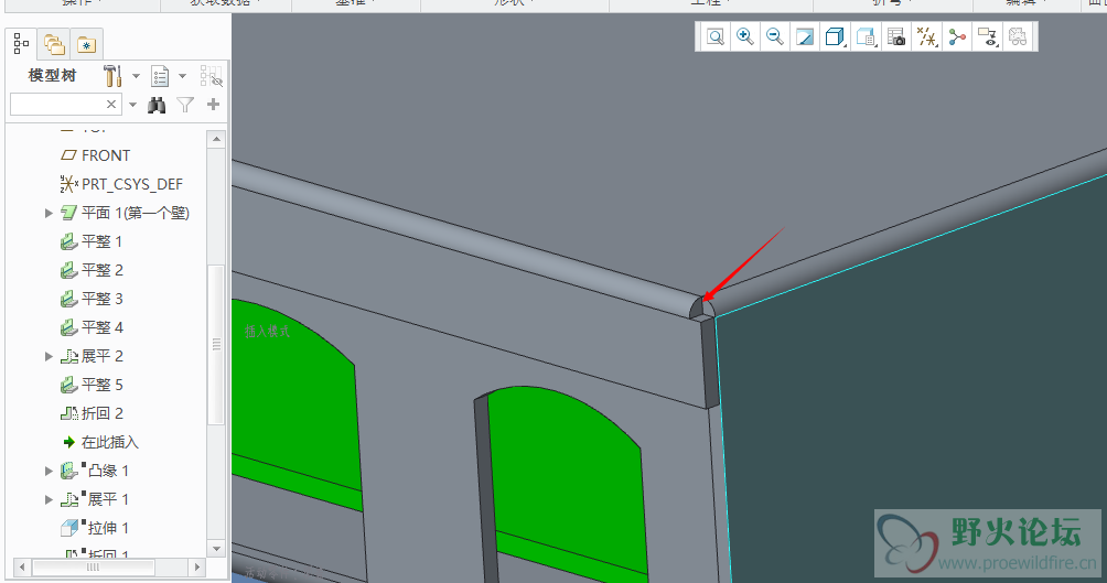

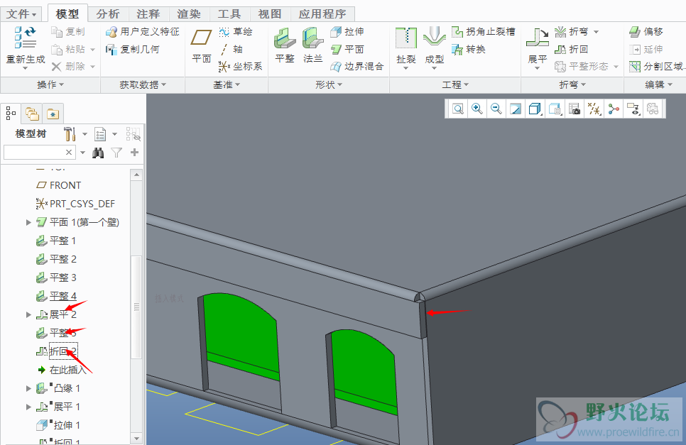

我感觉我如果偏移选择到连接壁后,如图2,就不能创建止裂槽了。但是我又想一边又要与另一边对齐时,又必须创建止裂槽了,于是我展平,然后再增加平整特征,然后再折回去,就到了图4的图片了,我就是想问问在这里如何创建止裂槽。

发表于 2016-4-23 15:01 | 显示全部楼层
这个样子不知道是不是楼主说的?

 楼主| 发表于 2016-4-23 15:45 | 显示全部楼层
loveqianxiaoqiu 发表于 2016-4-23 15:01
这个样子不知道是不是楼主说的?
你这个不是没有创建出来吗?你可以展平看看,我 不知道为什么我上传的图片没有按照我上传的顺序 显示出来

发表于 2017-10-12 12:59 | 显示全部楼层
这个主要还是绘图顺序的问题先折起来的边是不能做改变的,所以应该先画外包边再画内包边
