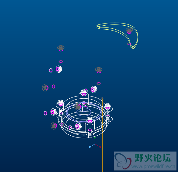

Creo2.0怎么设置在零件消隐显示不显示出修饰螺纹的粉红色曲面

建层,用层功能来进行过滤就好了
