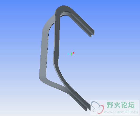

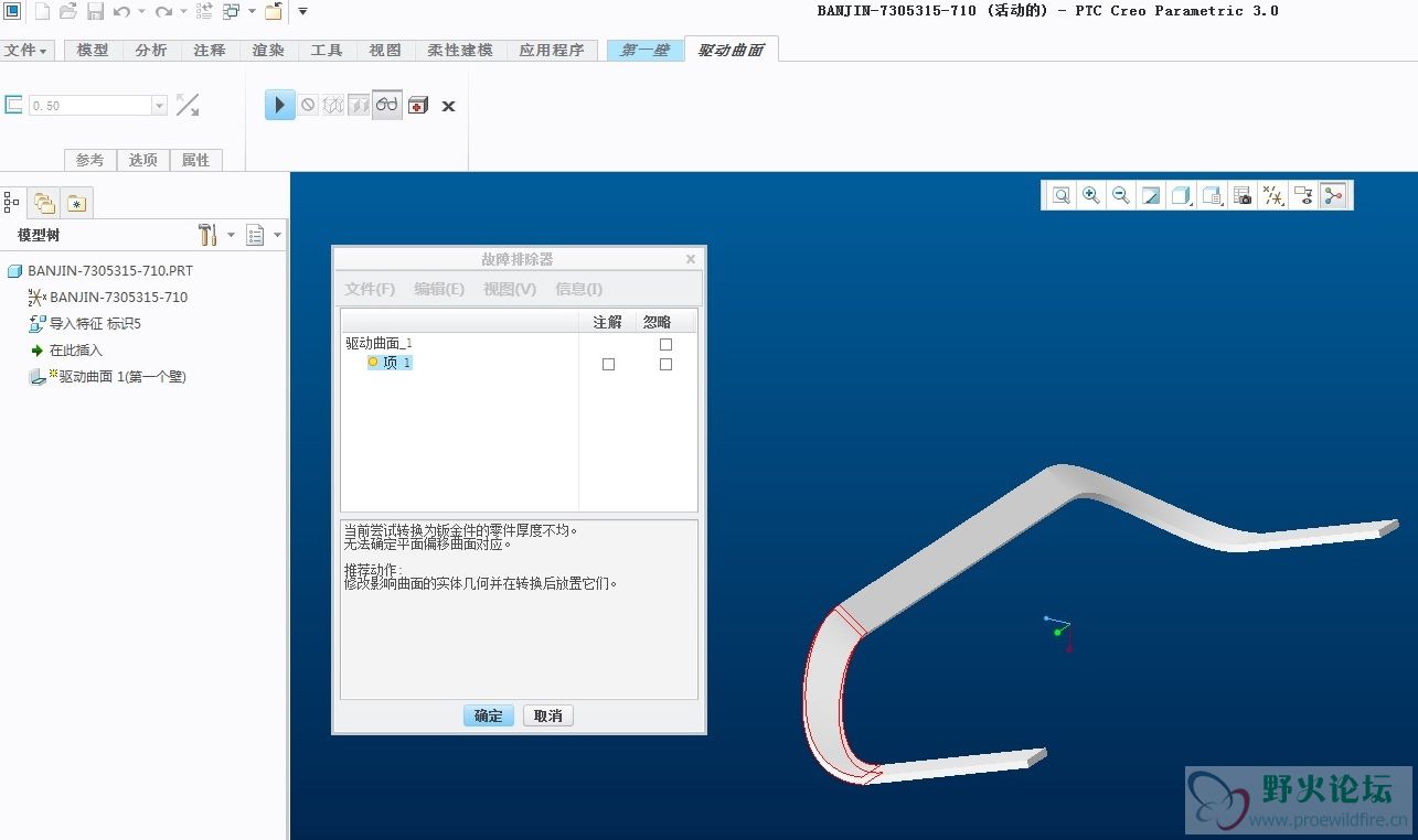

为什么我这个导入数据不能生成钣金,提示问题见图片,能否展开这个,帮忙吧展开后的发下,谢谢

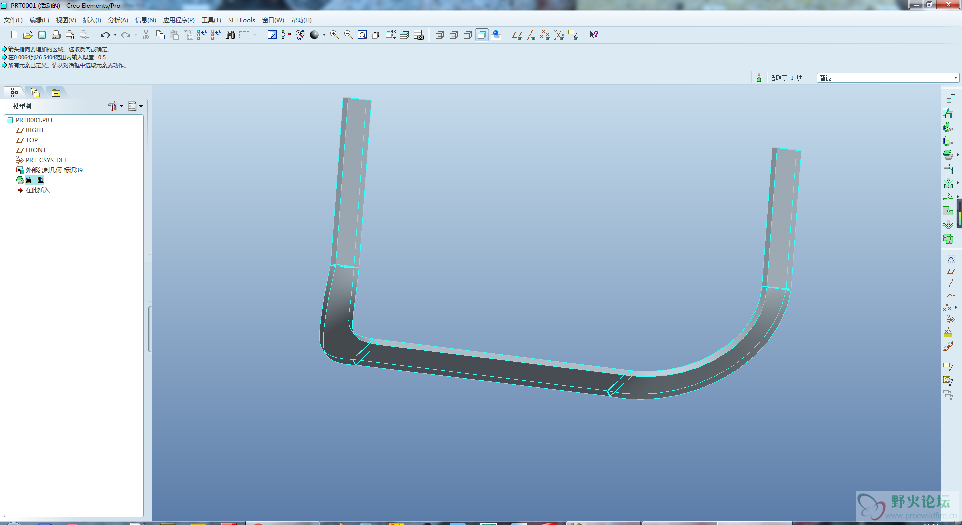

这个钣金件本来就不行——曲面连接时不相切,导致钣金厚度不均。建议重新建模比较好。如果你任性,那就用曲面展平的方法展开。如图

求PRT文件 我展了半天没展开 不过我把不相切的地方剪掉了 然后重新做的相切 可以展平
