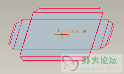

如图    实际中不可能 原件整个做出来的 (浪费板材) 如何把它分成几块  在进行焊接
 楼主| 发表于 2016-4-19 21:05 | 显示全部楼层
一个完整的钣金件 一个文件     怎么分割成好几件零件 (文件)

直接在你的图纸上切走,保存副本为一个新零件,再装配起来

把最大的用组件 然后小的用零件
