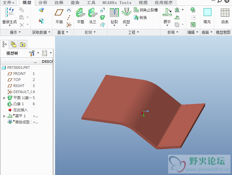

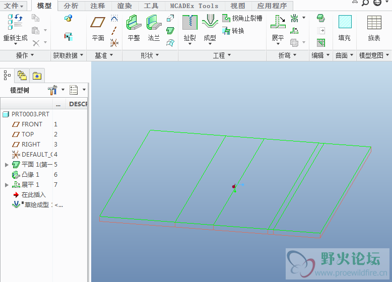

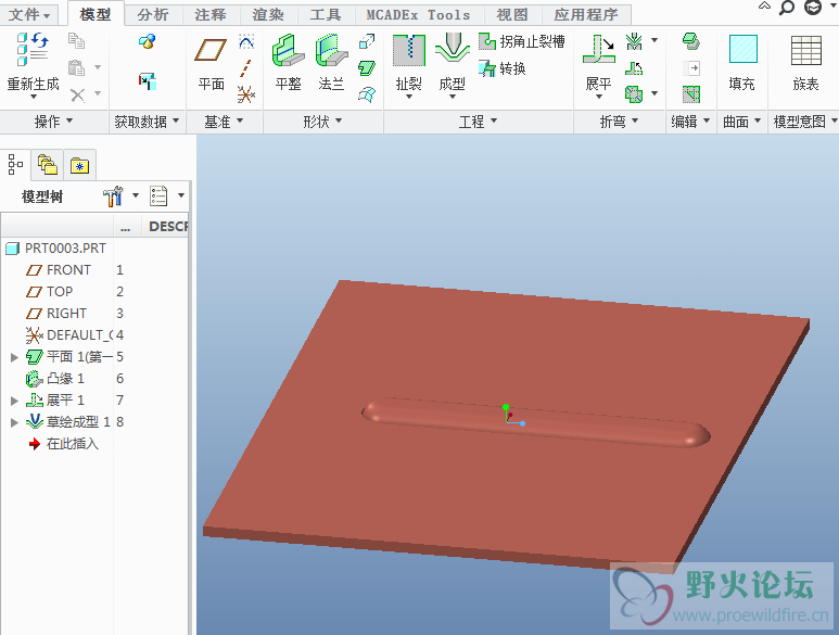

大家好,有个钣金问题困扰了好多天了,特来论坛求助:
问题是: 钣金用冲模、凹模、草绘成型等各种方法,冲出一个筋条后,折弯回去时总是出错,是什么原因导致的?这样的筋条要怎么样制作?
图1:示例一个钣金
图2:展平
图3:成型一个筋条

发表于 2016-4-20 15:40 | 显示全部楼层
这样肯定是折弯不回去的,你要在折弯后使用凸模功能将这个加强筋冲出来
繁华三千浮云散,红尘如梦,过客匆匆。

发表于 2016-4-21 15:31 | 显示全部楼层
使用 凸模。。。

 楼主| 发表于 2016-5-3 19:42 | 显示全部楼层
明白了,谢谢。

发表于 2019-2-19 10:21 | 显示全部楼层
形状成型后 再使用凸模??那不是有点麻烦啊。。。。
