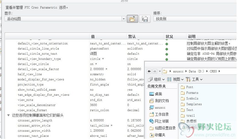

我在创建好工程图模板文件后,也在config中指定了DTL文件载入路径,为什么每次创建的工程图dtl文件还要要手动载入呢?都显示活动绘图。 QQ图片20160418210747.png
86
 楼主| 发表于 2016-4-18 21:25 | 显示全部楼层
这个就是每次都要通过打开的方式来指定dtl文件

模板做好的时候裁入一下DTL,然后再保存。。。

做好的 config.pro  放到启动目录或者 text 目录下面

在做好drw模板后,打开详细视图,然后保存下dtl文件到你config设置的目录即可
