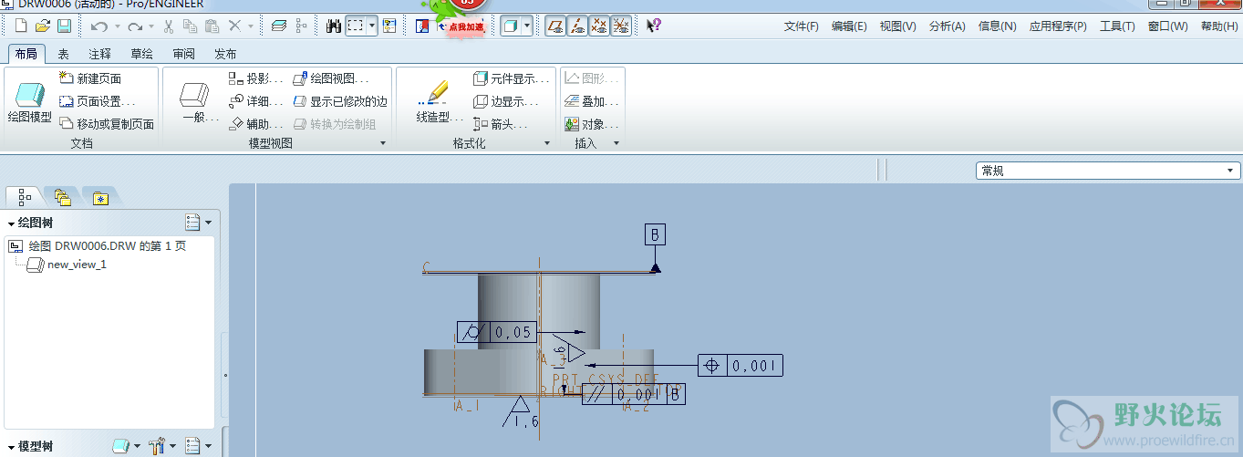

怎么创建一般视图就有好多形位公差,还有三视图名称。怎么回事,怎么创建才是正确的???
47499
发表于 2016-4-19 21:20 | 显示全部楼层
那可能是你模板的问题,你创建的时候不带模板试下
