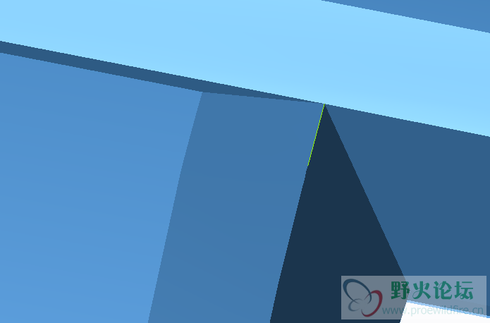

附件3D导出STP后破面,求帮忙

是指这个倒角角落的破面吗?把破面删掉,重新边界混合一下应该就好了吧。

发表于 2016-4-18 15:11 | 显示全部楼层
应该是倒数两步的曲线相切方向错误导致的。

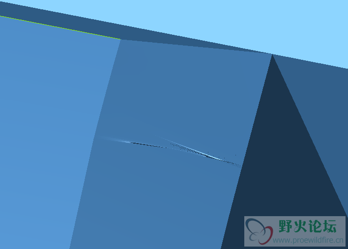

 楼主| 发表于 2016-4-18 16:34 | 显示全部楼层

补面是一种方法,但是难道就没有导STP不烂面的方法吗?

将组件倒零件,零件再倒出来,看看,我以前也遇到过类似的问题

发表于 2016-4-19 10:38 | 显示全部楼层
倒数第三个步骤做曲线的时候,你相切的方向定义反了,改了就没有问题了。

 楼主| 发表于 2016-4-20 10:21 | 显示全部楼层
改了还是有
