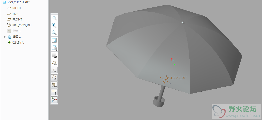

选取草绘线做为扫描轨迹这一步应该是选择杆上面的圆,而不是八边形平面上的吧
进入草绘,绘制截面后,打勾完成即可这一步不知道这个截面是怎么画的,我画一条圆弧出来,只能是做出一个曲面,而不是实体。
这是我的理解,请大家帮忙看看哪里错了,谢谢。

这是我画的,你可以参考下

这是我画的,你可以参考下

教程没错的,只是截面不是很清楚,要求一步vss扫出
你还用了旋转,你的伞面只是一个弧线,当然只能是曲面了。
