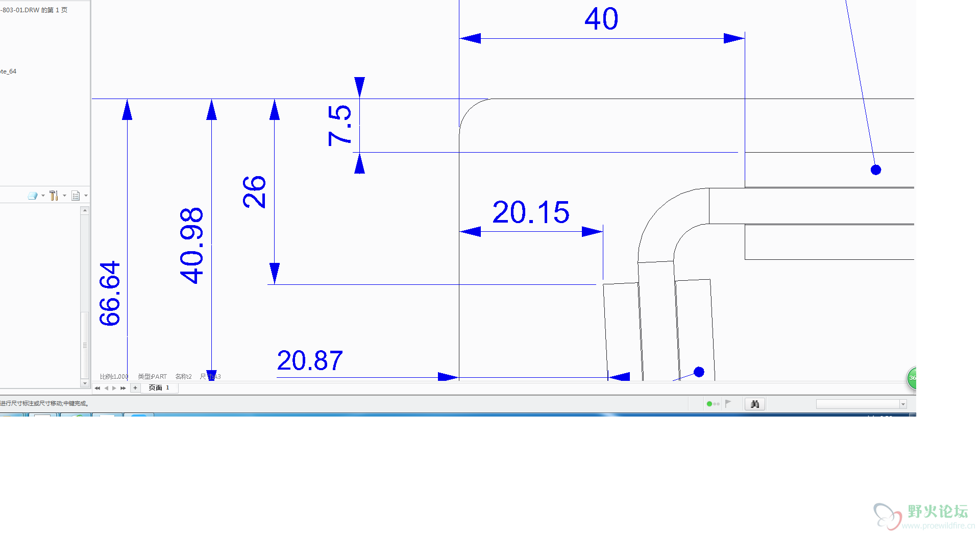

86
 楼主| 发表于 2016-4-16 09:57 | 显示全部楼层
7.5那个标注
91
115
发表于 2016-4-16 11:58 | 显示全部楼层
在配置文件里面搜寻 dim_leader_length 将值修改为6 或者更大,即可解决。
86
 楼主| 发表于 2016-4-16 15:12 | 显示全部楼层
还是不行也
86
 楼主| 发表于 2016-4-16 15:18 | 显示全部楼层
哦,可以了,没有保存
