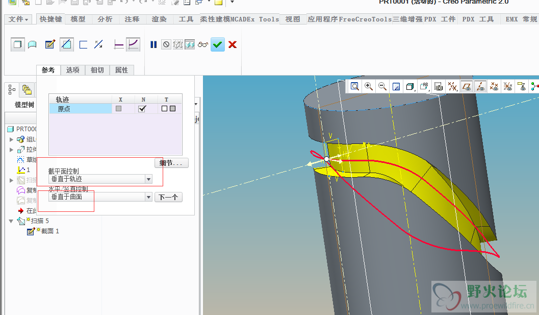

大家好,我现在要在一个圆柱上切一个槽,槽的头和尾相差62度,高度相差8,我想用附件照片中的方法来切除,但我做不成功,请朋友们帮忙,先谢谢大家!

用图形
279
341
 楼主| 发表于 2016-4-16 11:55 | 显示全部楼层
是用图形,但我做不成功

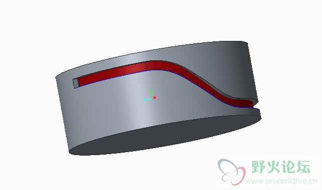

发表于 2016-4-16 12:24 | 显示全部楼层
螺旋扫描:
279
341
 楼主| 发表于 2016-4-16 12:26 | 显示全部楼层
螺旋扫描是一种方法。用图形的方法可以吗?

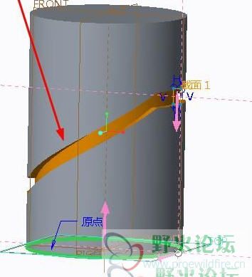

发表于 2016-4-16 14:07 | 显示全部楼层
279
341
 楼主| 发表于 2016-4-16 15:03 | 显示全部楼层
是用螺旋扫描做的?谢谢你!

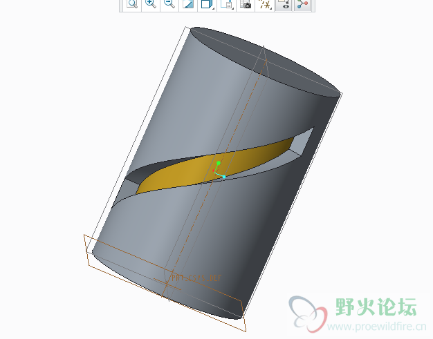

发表于 2016-4-16 16:01 | 显示全部楼层
不客气!图形法也可以做这类实体件:
回复 2 0
279
341
 楼主| 发表于 2016-4-17 09:34 | 显示全部楼层
yanthcy 发表于 2016-4-16 16:01
不客气!图形法也可以做这类实体件:
那你EVALGRAPH的公式是怎么写的?麻烦你上传一下,谢谢!
陈瑜
279
341
 楼主| 发表于 2016-4-17 10:30 | 显示全部楼层
多谢大家的帮助,现在的问题找到了,是那个图形的名字不能是中文的,要英文的才可以。
