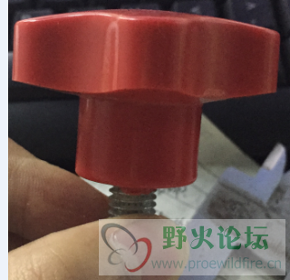

主要是那个红色的曲面头头 ,,求大神教我详细点阿。。。谢谢

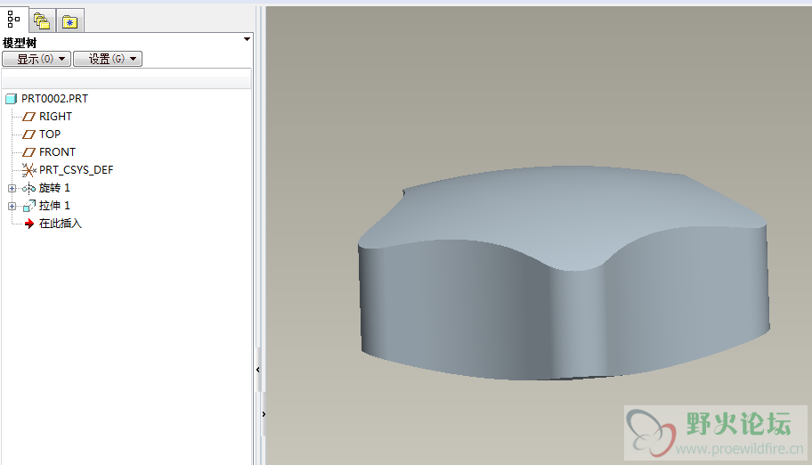

发表于 2016-4-15 19:24 | 显示全部楼层
这样可以吗?
 楼主| 发表于 2016-4-16 08:09 | 显示全部楼层
可以  谢谢

发表于 2016-4-16 12:04 | 显示全部楼层
这个模型建模没有难度,可使用旋转,拉伸(切除),上下边缘倒圆角,即可完成此模型建模。
 楼主| 发表于 2016-4-16 16:06 | 显示全部楼层
单纯边缘倒圆角不行,,,,他上下两个面是曲面,,不是平的,

发表于 2016-4-16 18:43 | 显示全部楼层
所以楼主知道怎么画了吗?曲面怎么画出来?

发表于 2016-4-16 19:14 | 显示全部楼层
诶,自己动手画了下,画出来了
 楼主| 发表于 2016-4-18 11:36 | 显示全部楼层
按3楼的画  ,,其实多简单啊
