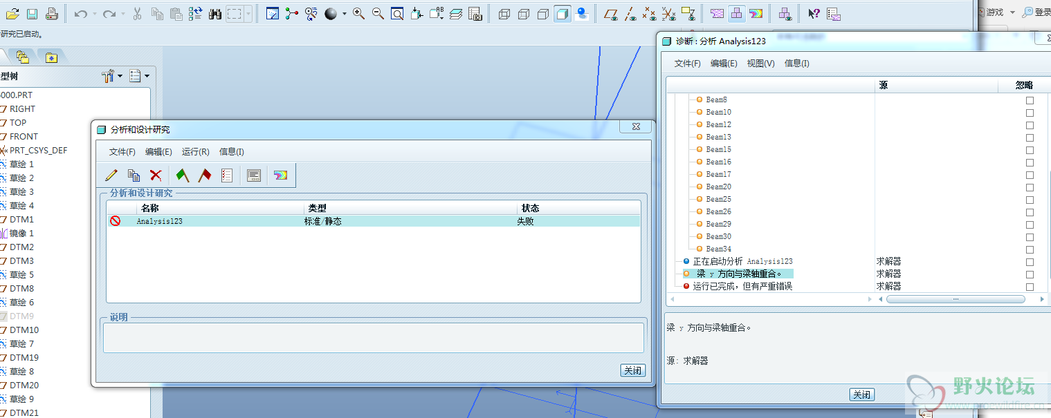

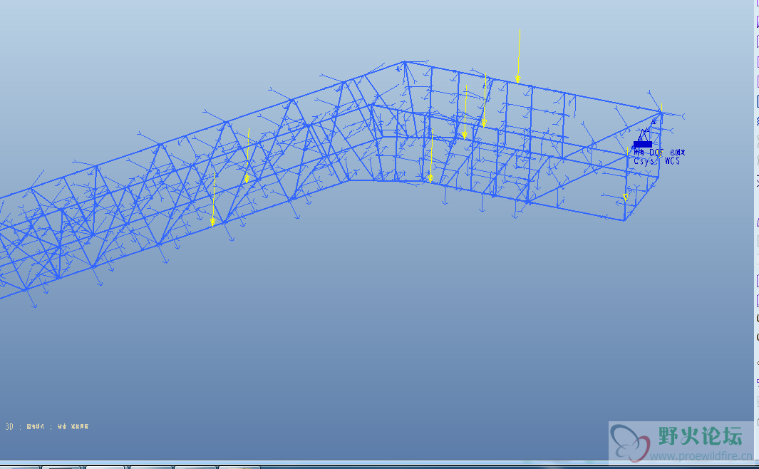

利用creo板梁结构理想化模型,做模型的受力分析时,出现Y梁与梁轴重合 ,无法进行下面的计算,请大神求教,有具体做法最好。
 楼主| 发表于 2016-4-16 12:43 | 显示全部楼层
已经解决了,在定义梁的时候注意Y向定义不要重复就行了,我将所有的梁复查了一下就解决问题了
