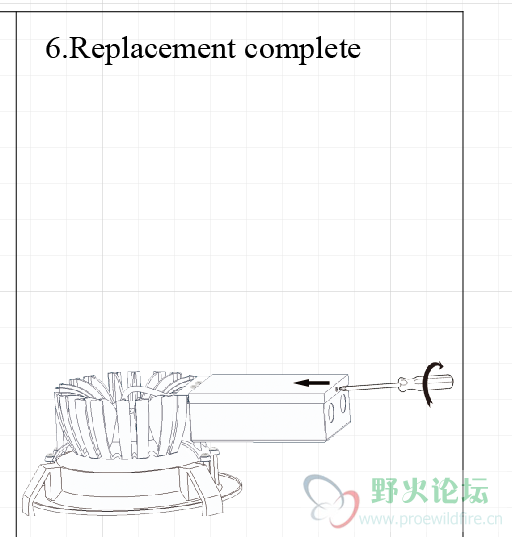

本人是菜鸟 求助 各位大侠!    CREO 轮廓线 怎么导出CAD(本人用来做规格书 AI    要放到AI里  可以无限放大既 矢量图)
轮廓线图
轮廓线图
现在是图片  不能  放大   放大 看不清晰,  打印 看不清晰

工程图中插入ISOmetirc 视图,另存为DWG格式。

打开当前模型----新建绘图模板(不勾选使用模板)---指定模板为空,点确定---进入绘图模块----常规视力(无组合状态确定----在绘图区点击鼠标放进模型-------按所想要的位置摆放--确定------绘图区左下角小字体里有个比例双击改成1比1------文件---另存为---导出----DWG     找开cad找到刚导出的图打开就是线框无限放大

 楼主| 发表于 2016-4-29 11:35 | 显示全部楼层
非常感谢! zjdygdcq  的帮忙!
