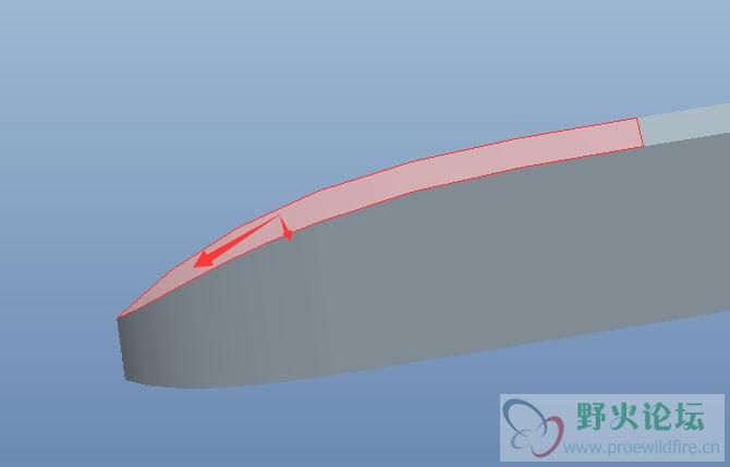

请问下高手这种曲面如何建模快,一个弧面在两个方向存在斜度,如图片
向箭头两个方有倾斜

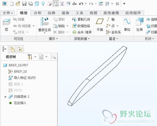

发表于 2016-4-15 13:39 | 显示全部楼层
光这样看图不明白,可以拉伸去材料
 楼主| 发表于 2016-4-15 14:31 | 显示全部楼层
添加附件,这种斜面如何快速建模
brep_10.rar
4.46 KB, 下载次数: 7
1022
78
1464
发表于 2016-4-15 19:55 | 显示全部楼层
rrr.jpg brep_11.rar (37.07 KB, 下载次数: 1)
82
97
发表于 2016-4-16 12:24 | 显示全部楼层
拉伸见一个实体,曲线扫掠建一个需要的曲面,用曲面将实体不需要的部分去除,即可完成所需要的模型。
