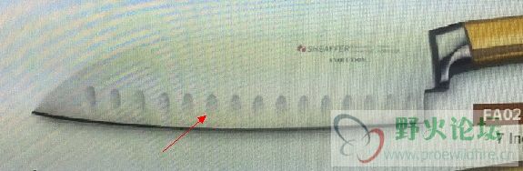

就是这刀口怎么切出来
这切口的阵列 我只能阵列反方向的箭头是蓝色的 改变不方向

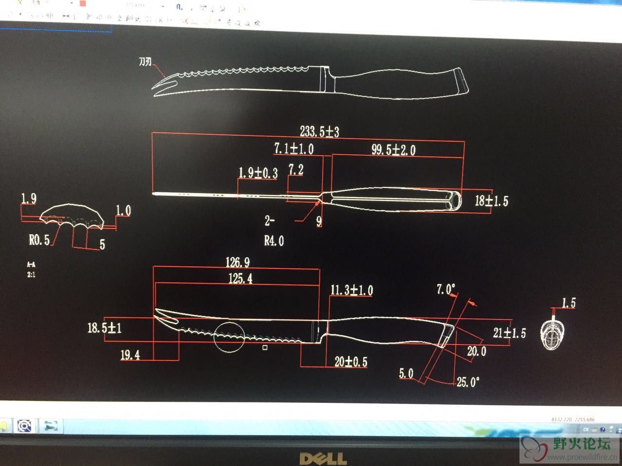

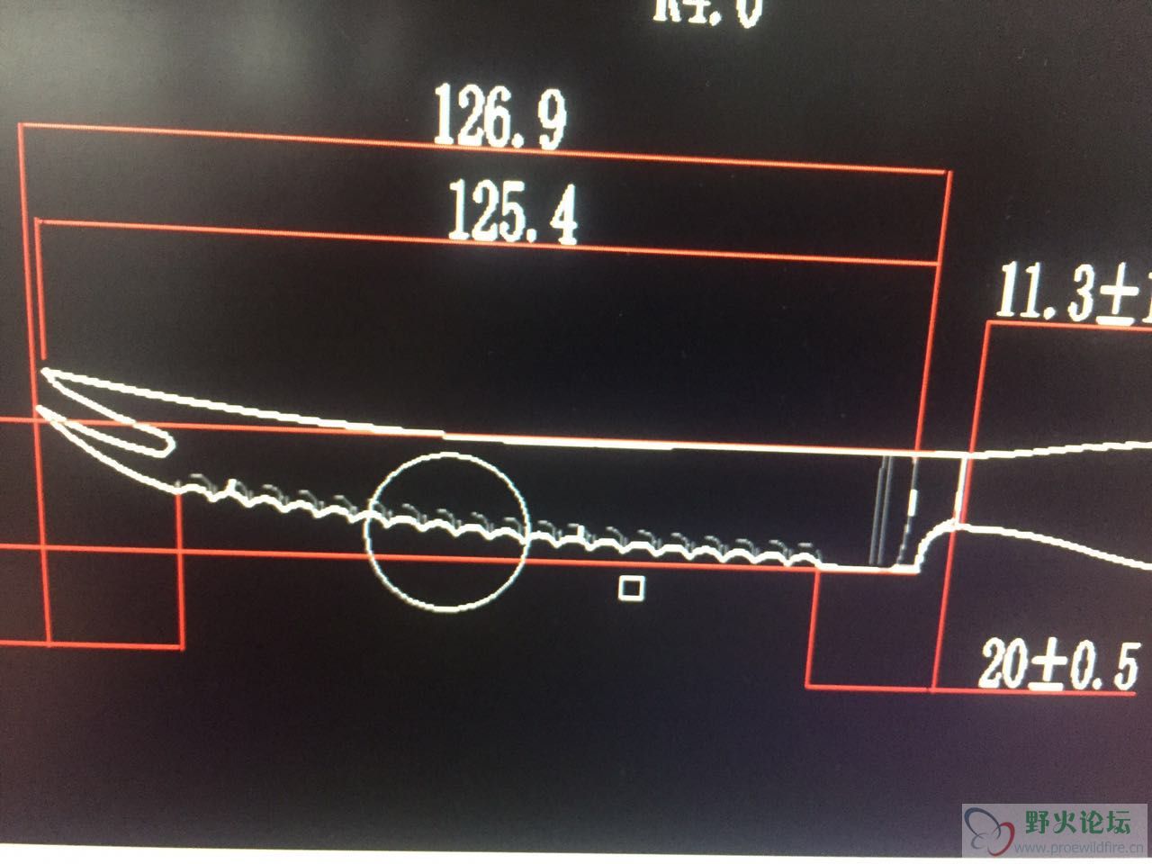

图纸中的锯齿状刀刃可以先做出形状,再对刀刃倒角,倒角选D*角度,调整角度就能做出来,最后用倒圆角处理一下齿型部分就行,个人意见,仅供参考!

他是有个距离的啊 不是就一个口子

锯齿就是一样拉伸阵列了。
第二个你把你画的文件上传上来我看看。阵列肯定可以选择方向的

他是有斜度的啊

你的图纸尺寸不全,我只能大概做一下形状,给邮箱,发给你。
