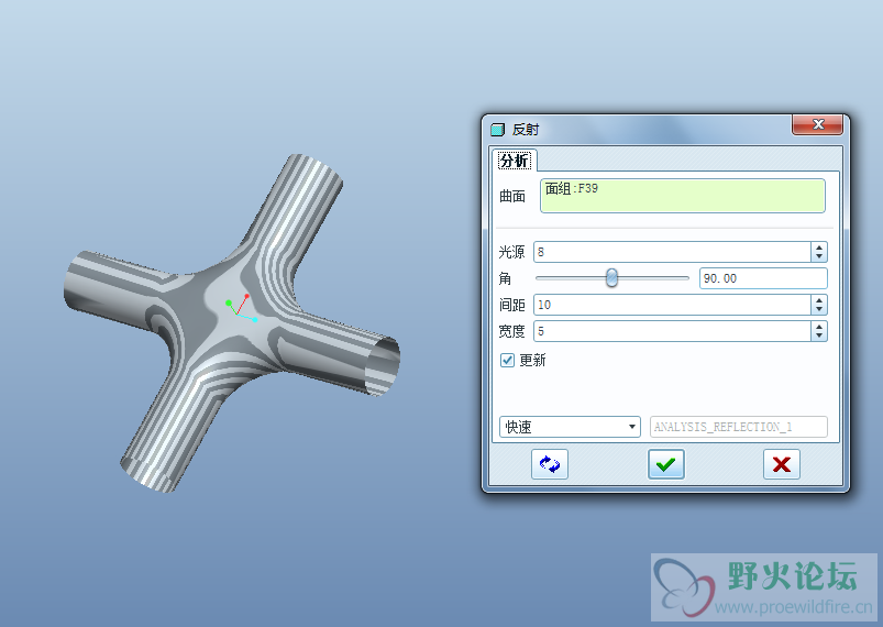

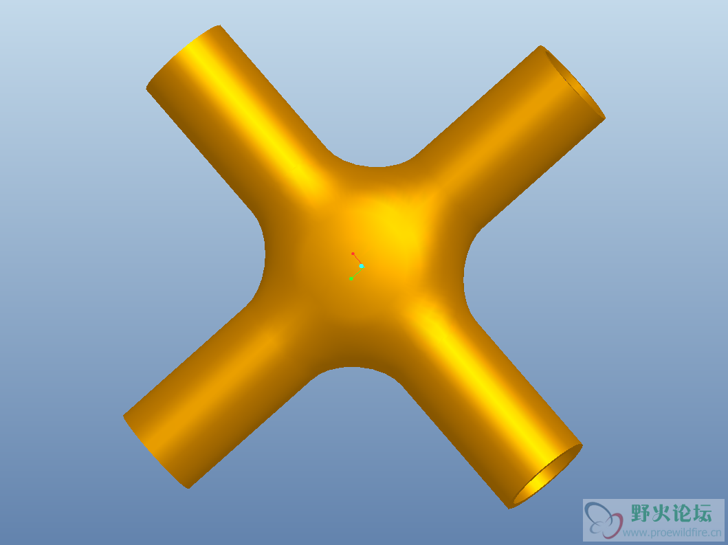

学着做了三通管,自己举一反三做了个四通管

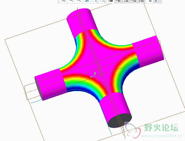

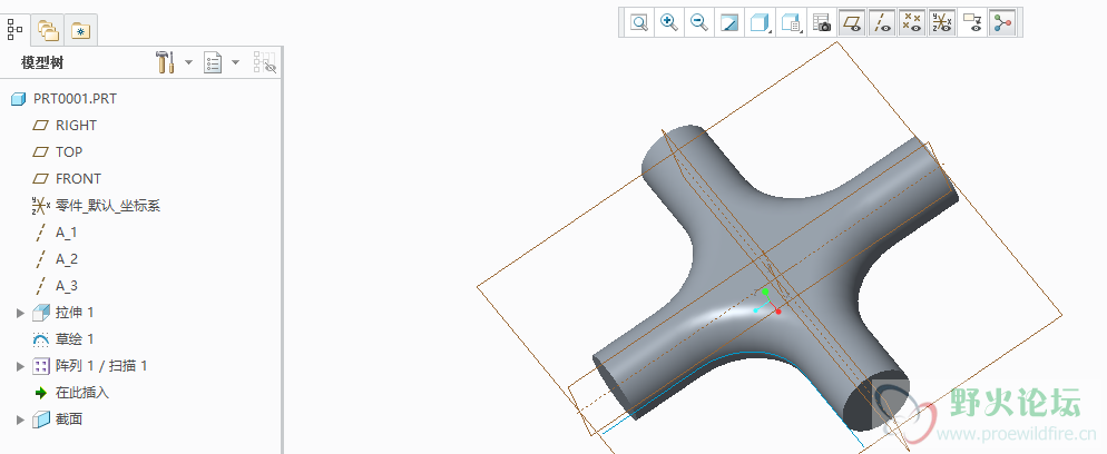

我用偷懒的方式也做了一个
我的曲率就没有楼主的好看了,这个零件要曲率一致性有什么用?

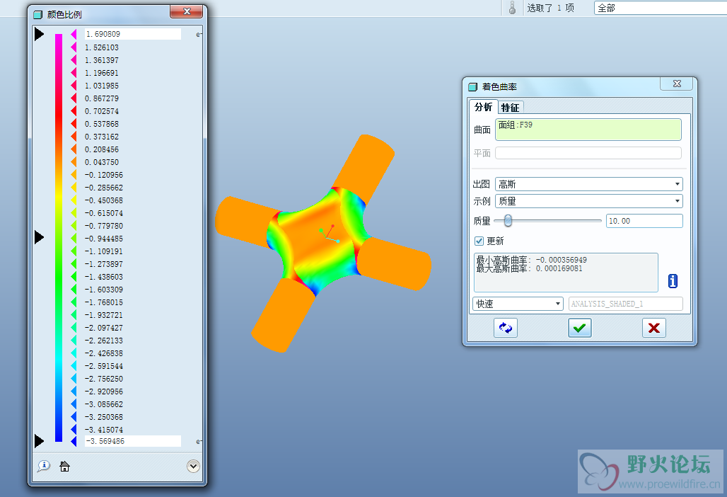

lanxueyue 发表于 2017-3-13 15:29
我用偷懒的方式也做了一个
你应该使用CREO做的。曲率越好代表曲面越光滑,相对来说曲面质量越好。分等级   G1 G2 G3 甚至越高
谢谢解答
