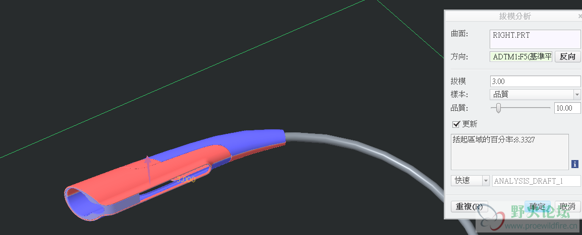

[已解决] 曲面造型中,这个图形如何找到它的分型线
205
232
发表于 2016-4-14 10:28 | 显示全部楼层 |阅读模式
悬赏30金钱已解决
求助大神,这个图是ID设计的曲面图,现在通过分析-拔模能看到它的分型线,但是这个线怎么才可以利用呢?现在看到用不到,无法拆件
最佳答案
查看完整内容
百度搜索侧面影像曲线又或者搜索CREO轮廓曲线 详细操作度娘可以帮你 金钱+1 威望+1 技术+1

 楼主| 发表于 2016-4-18 14:53 | 显示全部楼层
479909173@qq.co 发表于 2016-4-14 10:28
百度搜索侧面影像曲线又或者搜索CREO轮廓曲线  详细操作度娘可以帮你                                     ...
给力
