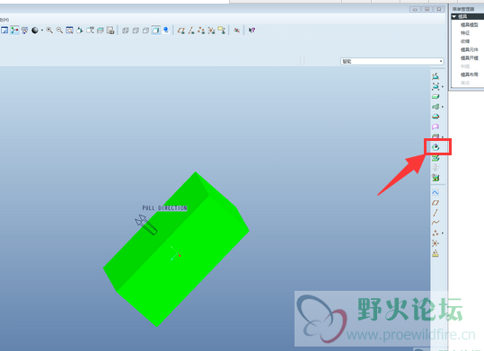

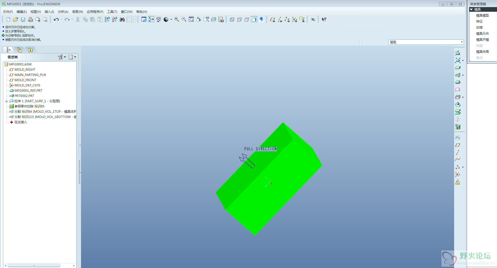

那位大神指导这个为什么不能执行模具开模分析啊!!!

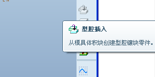

在执行模具开模分析前,你还没有提取模具体积块为实体型芯型腔件,如图:
