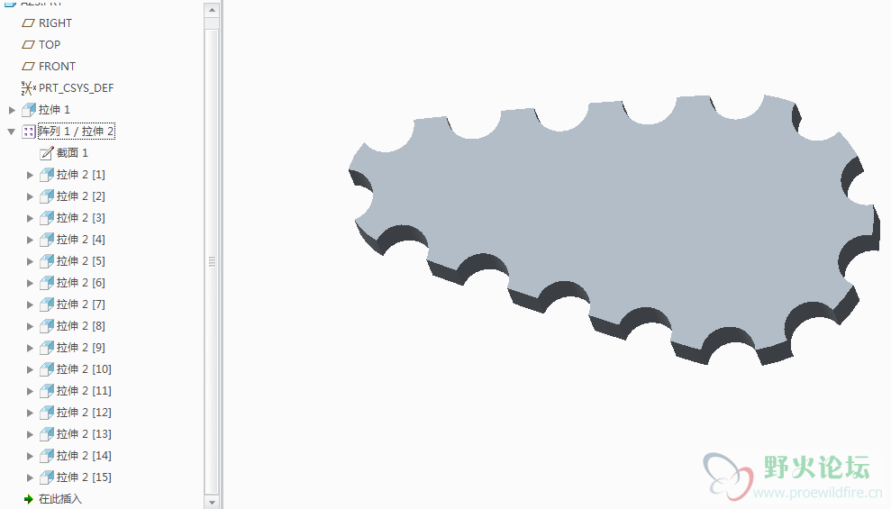

楼主: wangjiauao
[已解决] 怎样沿目的曲线阵列
360
586
发表于 2016-4-14 14:55 | 显示全部楼层
是9楼的方法可以用
prt0008.prt.rar
114.43 KB, 下载次数: 6
352
392

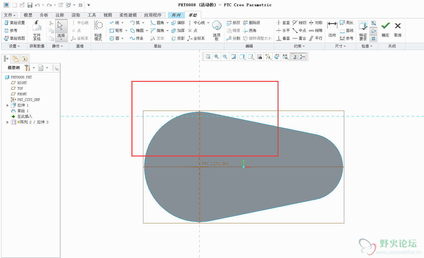

发表于 2016-4-14 16:13 | 显示全部楼层
看我PART,其实很简单
aaz.prt.rar (122.64 KB, 下载次数: 7)

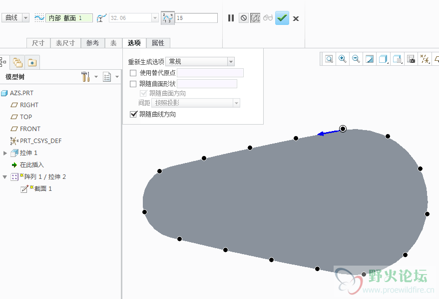

发表于 2016-4-14 16:27 | 显示全部楼层
zjdygdcq 发表于 2016-4-12 17:32
致命要点:在起点那里把线打断后鼠标放那里右健出现菜单选择:起点
用这一步就可以了

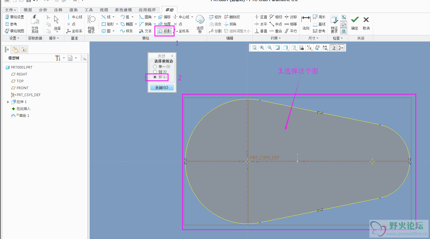

发表于 2016-4-14 18:34 | 显示全部楼层
有个问题,这两条曲线怎么来的呢
60
发表于 2016-4-14 18:38 | 显示全部楼层
best 发表于 2016-4-14 16:13
看我PART,其实很简单
你这个圆的圆心取在直线和圆弧的交点上,楼主的是在圆弧上
274
336
 楼主| 发表于 2016-4-15 09:25 | 显示全部楼层
谢大神,就差这一点啊。

 楼主| 发表于 2016-4-15 09:39 | 显示全部楼层
zijinyouyou 发表于 2016-4-14 18:34
有个问题,这两条曲线怎么来的呢
用“投影”命令
