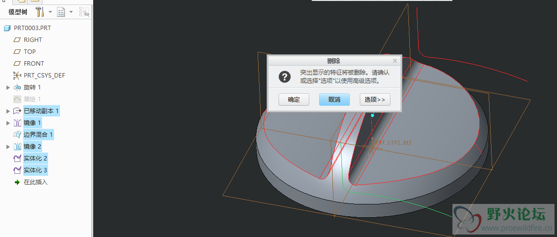

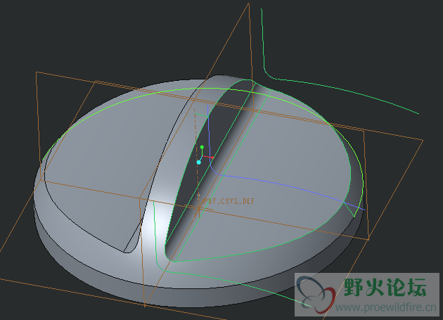

我想删除参考线
绿色的是想删除的
绿色的是想删除的
但总是自动选择一连串不想删除的
但总是自动选择一连串不想删除的

用隐藏的方式隐藏掉吧~

参数化  有父子关系的   要给儿子改姓麻烦的  可以试试选项里的:挂起

画好以后把参照删掉,选基准面基准轴,这样可以不,不过消除了关系后想要回去修改,改的会比较多

有干涉的删除一般会提醒,这是有三个选项,你去选选择里面再选择挂起。一般是这样,也与失败的时候。附件是我自己随便做的。希望能帮助你
