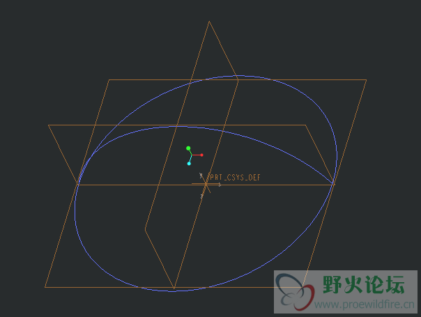

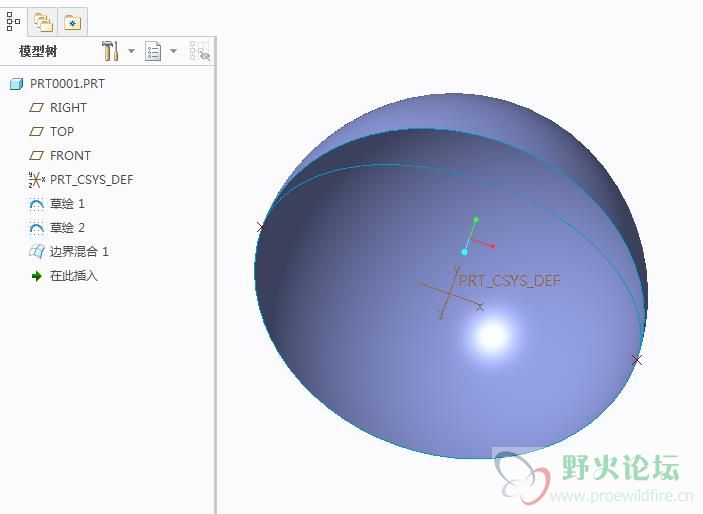

我一直弄的是破的

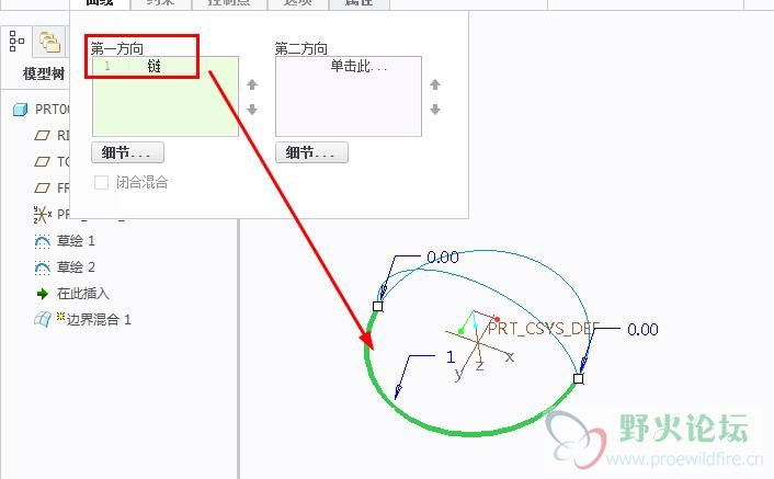

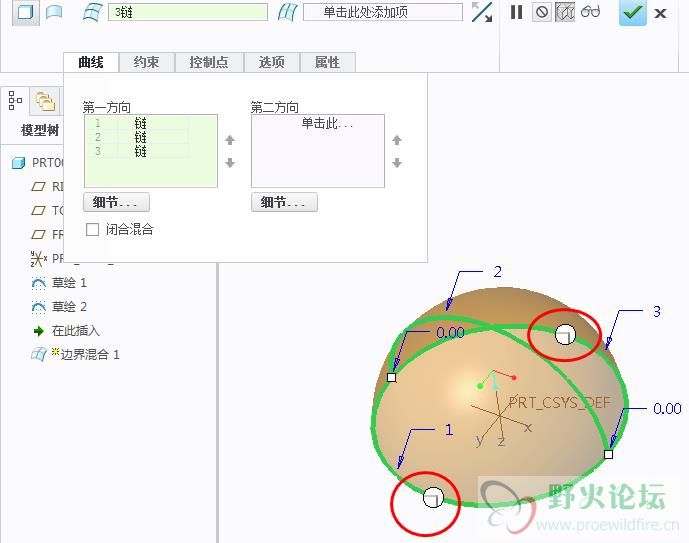

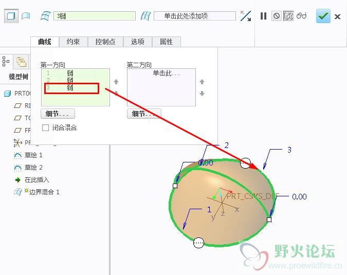

360截图20160411173131219.jpg 360截图20160411173157711.jpg 360截图20160411173244084.jpg 360截图20160411173314203.jpg 360截图20160411173332605.jpg

sdgdjgb ,老师替我们解释了,谢谢sdgdjgb 老师

  学习了,其实有时候做一半镜像也行

曲线→细节→选项,可以对链进行设置
