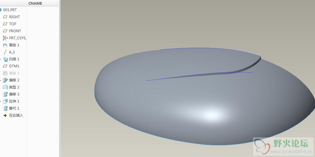

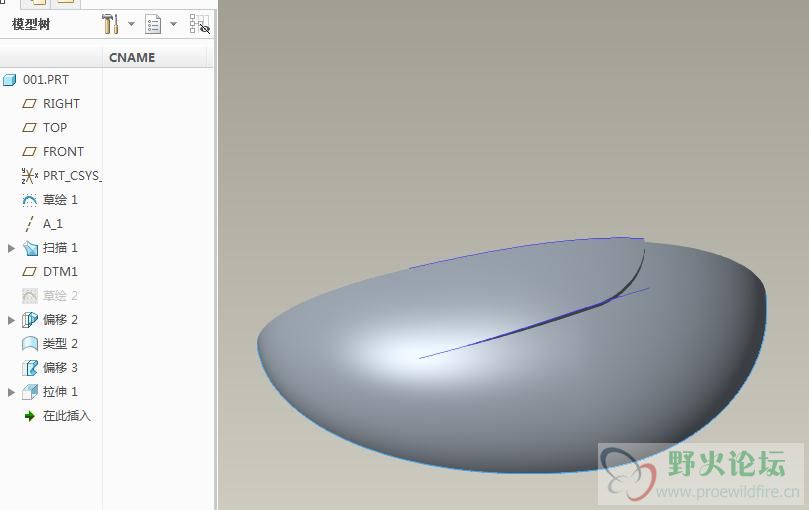

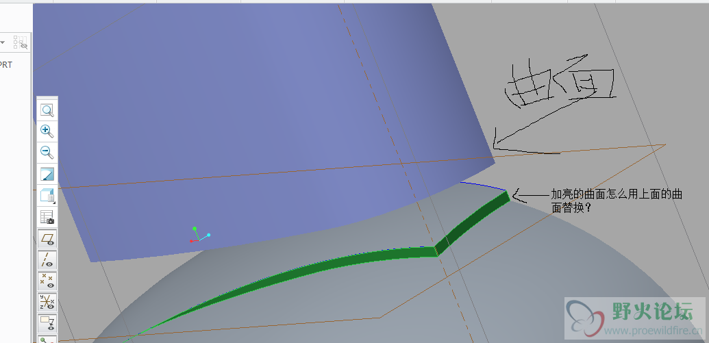

选中的曲面如何用上面的拉伸曲面替换?求大神指导,谢谢!

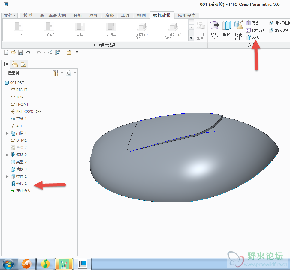

发表于 2016-4-10 22:04 | 显示全部楼层
如图,,选中两个面,一次替换搞定

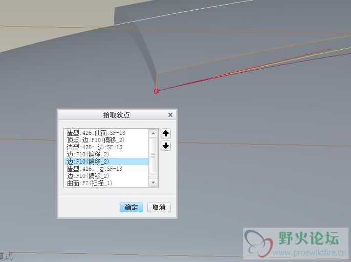

 楼主| 发表于 2016-4-10 22:49 | 显示全部楼层
小书包带我回家 发表于 2016-4-10 22:04
如图,,选中两个面,一次替换搞定
我怎么老是失败啊,
我也是选两个面,再用偏移里的替代啊,怎么就是不行

 楼主| 发表于 2016-4-10 22:53 | 显示全部楼层
如图,,选中两个面,一次替换搞定
你用的是柔性建模里的替代??

发表于 2016-4-11 09:33 | 显示全部楼层
xyzcoolr 发表于 2016-4-10 22:49
我怎么老是失败啊,
你把拉伸的方向反一下。
creo的切除运算是遵循布尔运算的。
你也可以用合并曲面,在切除。
