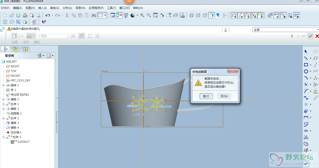

[已解决] 拉伸中用文本一直出现图元相交问题
发表于 2016-4-10 16:54 | 显示全部楼层 |阅读模式
忘大神解决

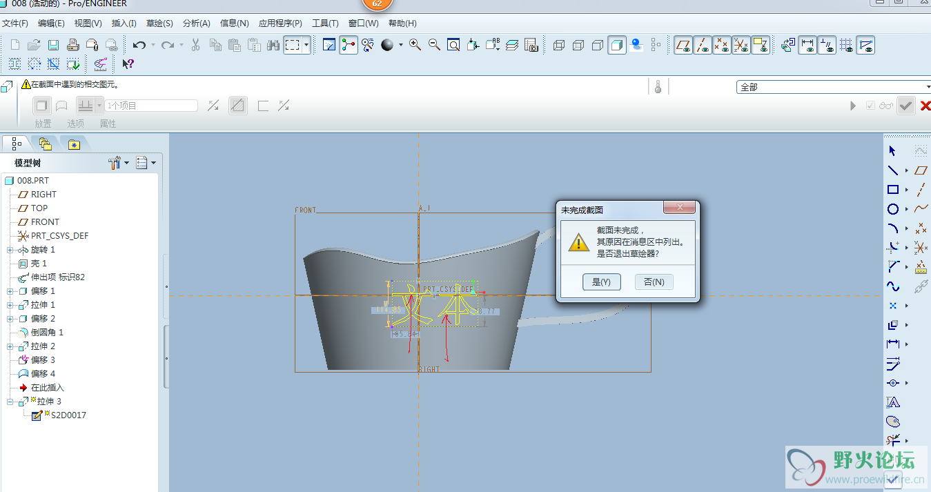

发表于 2016-4-10 19:38 | 显示全部楼层
箭头所指的地方 有相交。
