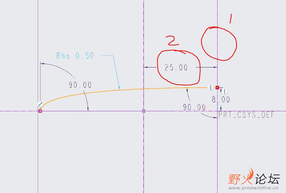

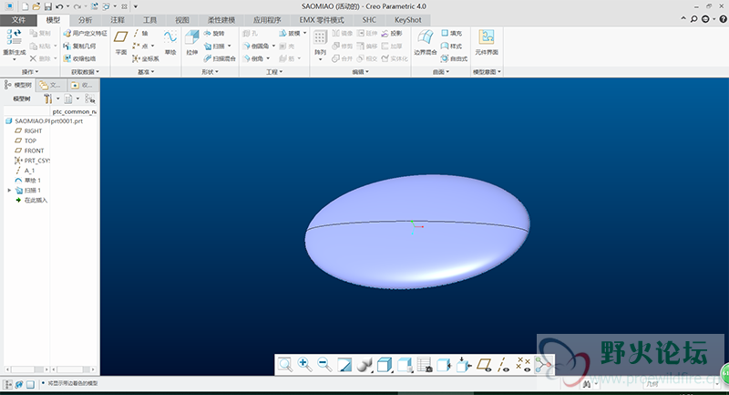

发表于 2019-3-28 18:48 | 显示全部楼层
用扫描可以。
70
93
发表于 2019-3-28 18:50 | 显示全部楼层
扫描可以。
操作截图
操作截图
发表于 2019-3-29 09:40 | 显示全部楼层
我是照着你发的那个文件一样的做法显示失败,我上传了文件老哥能帮忙看看吗
prt0001.prt.rar
43.58 KB, 下载次数: 13

发表于 2022-12-5 11:16 | 显示全部楼层
错在扫描的时候,草绘截面里参考直接选择了right平面。
在扫描中删除已有的截面草绘重新做,首先选择草绘参考的时候,不能直接选择right平面作为参考,第1步应该绘制参考线,第2步标注该参考线与默认的轨迹线距离即可。该距离虽然等于right平面到轨迹线参考的距离,但不能直接选择right平面作为参考,个人理解是因为系统默认的扫描截面草绘参考中没有right平面所以不能直接选用,应该以默认的轨迹参考作为参考做新的参考
