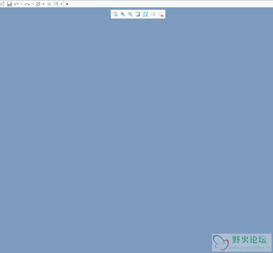

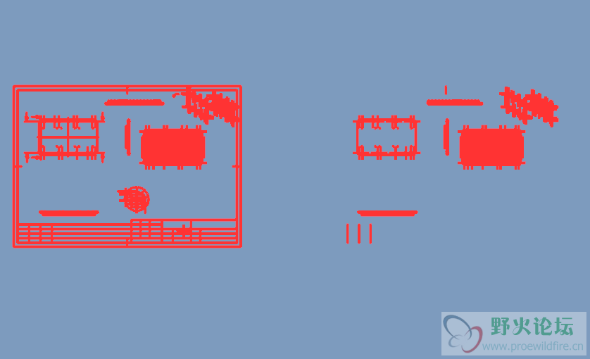

creo7.0草绘,文件系统,为什么 看不到线,直接框选可以选中
打开dwg看不到内容
打开dwg看不到内容
直接框选可以看到
直接框选可以看到
发表于 2021-1-24 11:10 | 显示全部楼层
导入这么复杂的图形能有什么用?
121
156
发表于 2021-1-27 11:34 | 显示全部楼层
这个是线型问题吧,检查一下环境配置有没有问题。

发表于 2022-4-24 23:07 | 显示全部楼层
你这个情况估计是被图层自动隐藏了,显示全部图层看看
