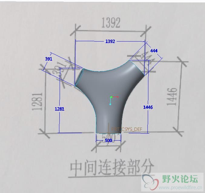

想请哪位大侠,帮忙画下下面的图纸,不胜感激。以前做3D设计的,几年不做了,突然有朋友求助此3D图。不好拒绝。。。可自己一时半会又画不出来。所以只好求助各位。。。只要画出大致图形,圆上面(中间连接部分)的螺孔不需要画出,谢谢!
204
-3
251
发表于 2016-4-9 11:09 | 显示全部楼层
没法取数
尺寸不够
175
243
 楼主| 发表于 2016-4-9 11:54 | 显示全部楼层
aa424500 发表于 2016-4-9 11:09
没法取数
尺寸不够
如果大致画一个这个形状的呢。。我想知道。零件中的3个圆是通过什么命令画出来的。。。效果图在下面一张!

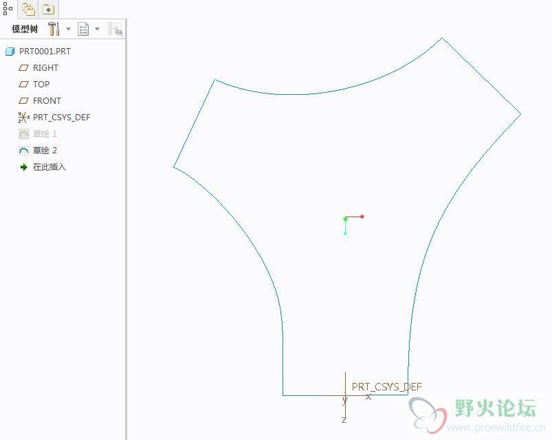

663
911
发表于 2016-4-9 14:39 | 显示全部楼层
将就
没有角度,1392的尺寸没有意义
prt0001.prt.zip
459.81 KB, 下载次数: 10
售价: 1 金钱  [记录]

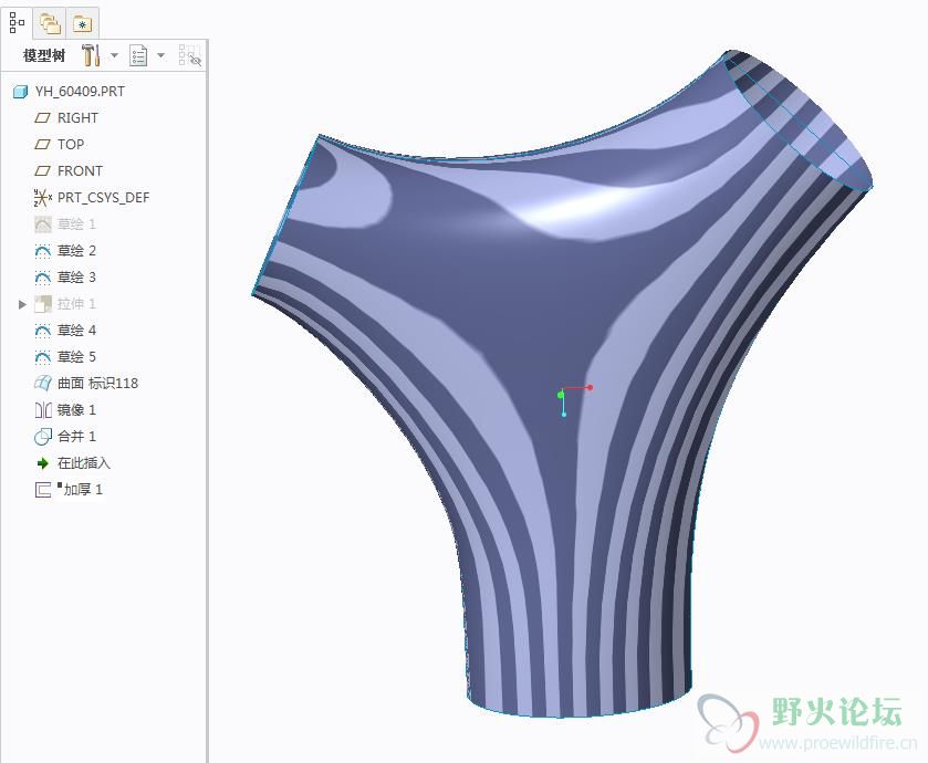

发表于 2016-4-10 08:15 | 显示全部楼层
仅供参考。。。
360截图20160410080238104.jpg 360截图20160410080422024.jpg 360截图20160410081225866.jpg 360截图20160410081255045.jpg 360截图20160410081836323.jpg
yh_60409.prt.zip (72.31 KB, 下载次数: 15)

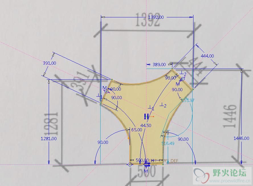

发表于 2016-4-10 08:38 | 显示全部楼层
跟踪草绘。。。
没法取数
尺寸不够
360截图20160410081225866.jpg 360截图20160410081836323.jpg 360截图20160410081255045.jpg
