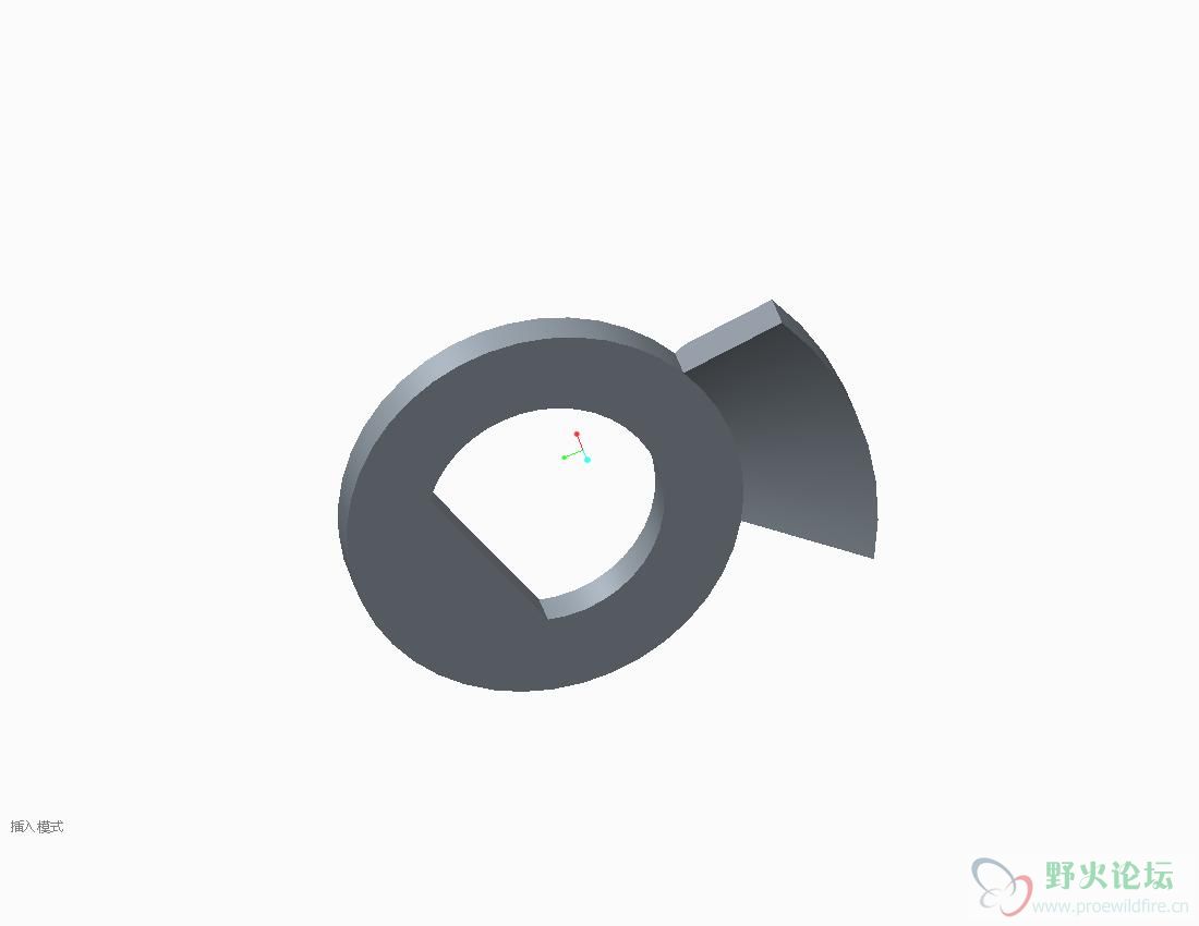

   在钣金里折弯时,一般折弯线都是直线的,有没有谁碰到是弧线的,如何操作呢。请各位大神赐教。

折弯线要求不是直线么
208
312
 楼主| 发表于 2016-4-8 15:41 | 显示全部楼层
disnep 发表于 2016-4-8 15:00
折弯线要求不是直线么
嗯,所以如果碰到这种情况的话,用钣金就做不出来了

发表于 2016-4-8 19:43 | 显示全部楼层
用法兰试试

 楼主| 发表于 2016-4-9 08:13 | 显示全部楼层
这个建议不错的,我试试。谢谢

发表于 2021-2-4 19:15 | 显示全部楼层
法兰的话,应该展不开,或展开后,成扇形了

发表于 2021-2-10 15:28 | 显示全部楼层
利用模具,这个涉及到变形了
