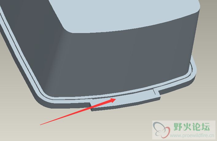

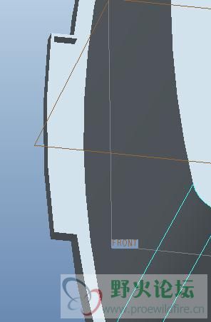

按书画了个收纳箱,后面抓手那里抽壳竟然不行。。。。

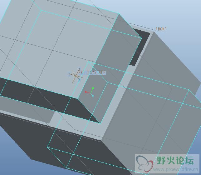

PS,另简单画了两个相交的矩形,也不能正常抽壳,哪里错了吗?照理应该非常简单才对
求大神帮忙
随便画的也无法正常抽壳
随便画的也无法正常抽壳
