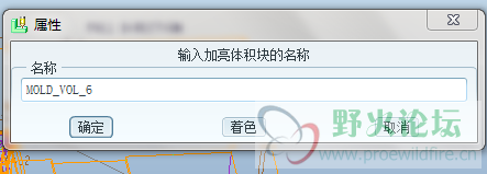

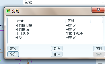

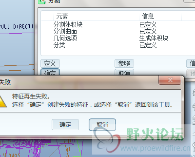

分割后体积块都可以预览了,点确定后又回到了分割界面,再点确定时就提示失败了,怎么解决

发表于 2016-4-8 10:31 | 显示全部楼层
一般是产品的有问题,检查下看是否有R角的地方有问题。

 楼主| 发表于 2016-4-8 21:10 | 显示全部楼层
没有问题的,本来可以分模的,局部小改一下,重新分,就产生了这个问题

发表于 2016-8-3 21:24 | 显示全部楼层
重新检查下分型面看看是不是有自相交或者有间隙。
