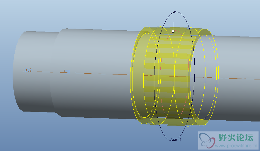

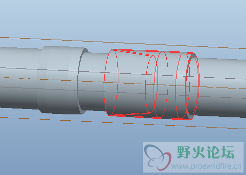

如图 ,,为何 我对这旋转特征进行平移出现了 后面的图案了,,,=对他阵列也是 出现个 怪异的图案  求各位指教

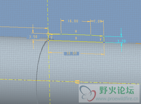

尺寸约束不理想

 楼主| 发表于 2016-4-8 08:38 | 显示全部楼层
willowo 发表于 2016-4-7 18:46
尺寸约束不理想
就是这个原因 谢谢指点
