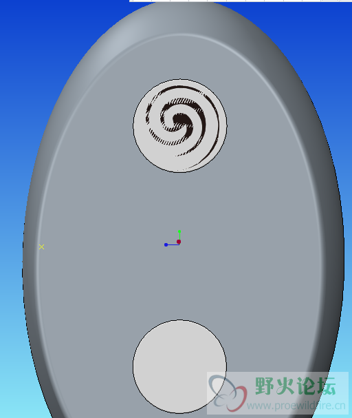

如图,上下两个圆形的组件是一样的,但是贴图只在上面显示,下面的不显示,不知道是什么情况?求高手指教
118
171
 楼主| 发表于 2016-4-7 16:16 | 显示全部楼层
还有一个问题就是上面的贴图总是有若隐若现的感觉,能不能调整呢?现在透明度已经是0

发表于 2016-4-8 18:23 | 显示全部楼层
贴图方式不对吧,你贴图不是在视图-图像,这是用来做跟踪草绘的。
118
171
 楼主| 发表于 2016-4-9 08:13 | 显示全部楼层
太感谢了,现在已经弄好了,嘿嘿!
