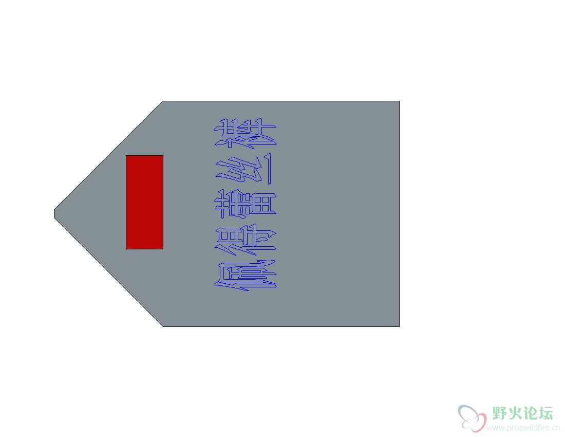

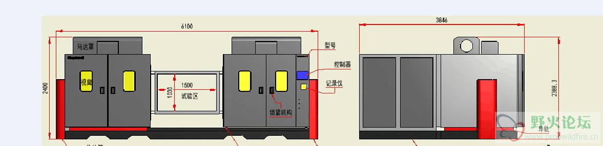

请问大神,从PROE中如何导出如这样着色三维模型 ?导出图片底色,或者说如何去除底色呢?
就像这样
就像这样

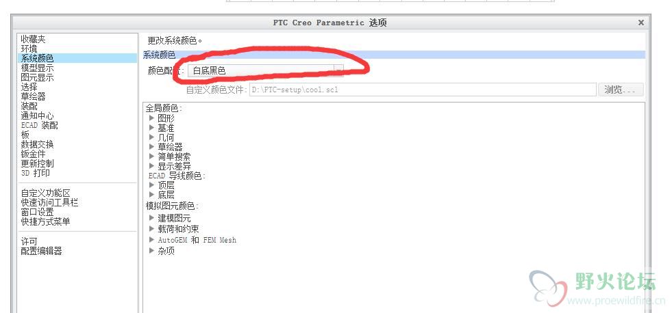

不知道这是不是楼主想要的效果?
系统颜色改成白底黑色!视图摆放成你想要的那个视角,另存为jpg即可
