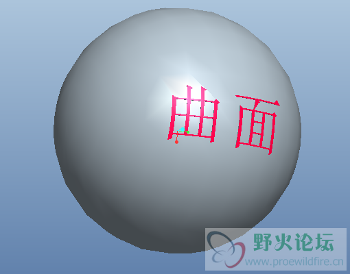

[求助] 曲面写字
133
144
发表于 2016-7-13 15:19 | 显示全部楼层
草绘投影,3D导出的时候选择曲面和线条

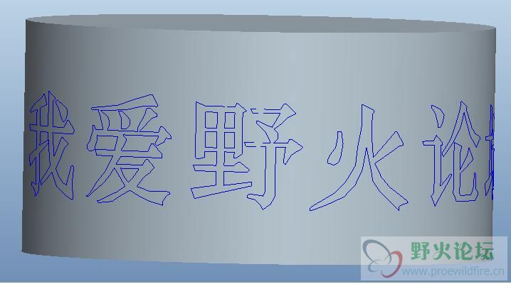

发表于 2016-8-1 13:16 | 显示全部楼层
你说的是这样子的吗?
98
115
 楼主| 发表于 2016-8-5 23:02 | 显示全部楼层
镍铬钼钒 发表于 2016-8-1 13:16
你说的是这样子的吗?
是的。
154
297
发表于 2016-8-6 08:01 | 显示全部楼层
用包络就可以了,只是在上面写字,不能用投影的。
