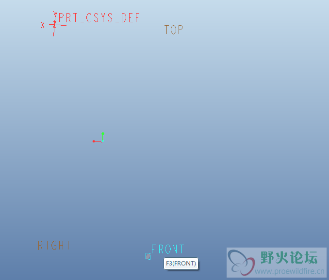

如图坐标系与基准平面产品都是会开的
如图坐标系与基准平面产品都是会开的
导入的iges文件基准平面 坐标系 都分开了怎么设置让他自动生成系统基准平面网上找的配置intf_in_use_template_models yes也没有用

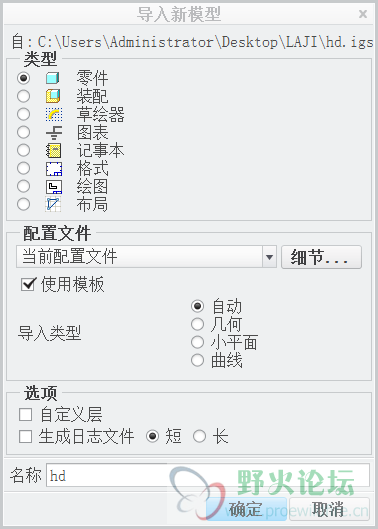

在导入IGES模型时,勾选缺省模板即可,如图,名称hd是IGES模型名称。

 楼主| 发表于 2016-4-19 15:54 | 显示全部楼层
上面如图产品在front 上而rigth在左边top 在上边,它是不是在起而是会开的
