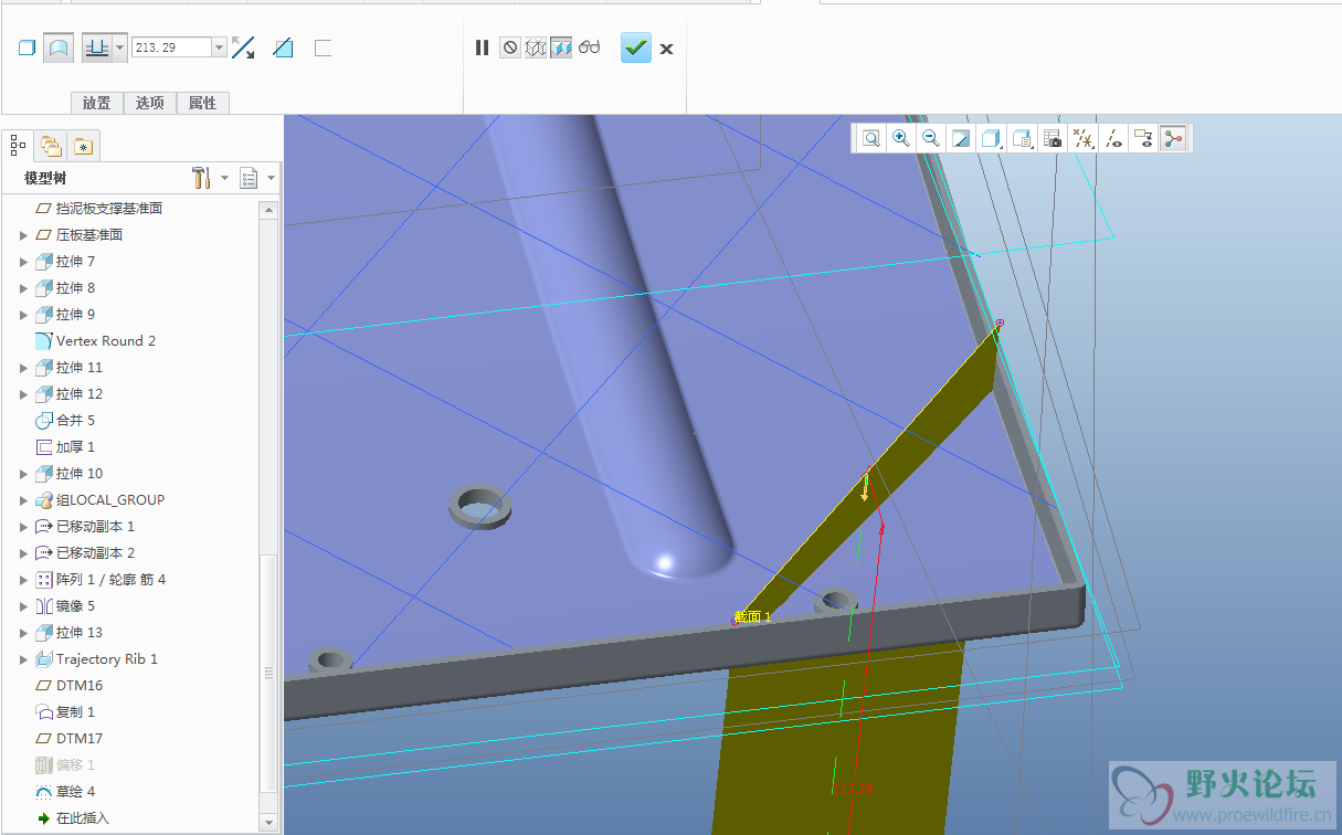

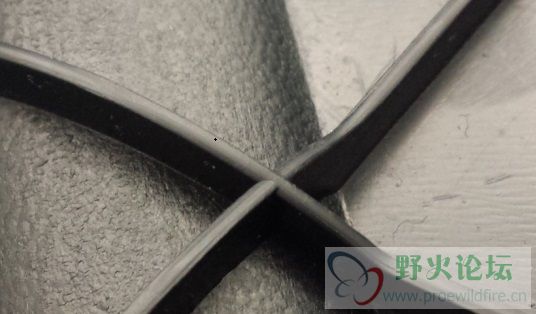

这种筋用轨迹筋怎么画,

筋命令 轨迹筋 两根线就解决了啊

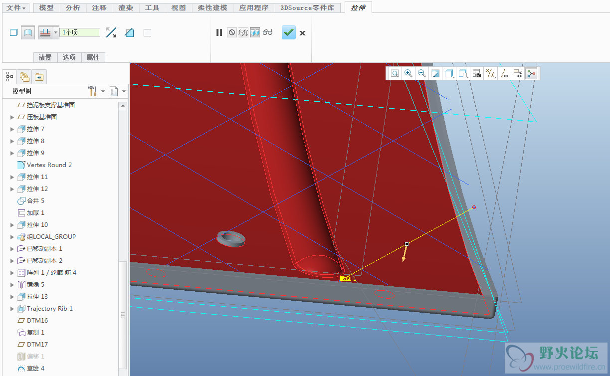

轨迹筋做出来是平行于绘图面的,再者我的底部是曲面,做不出轨迹筋

偏移可以?

扫描是不是太复杂了,密密麻麻全是筋

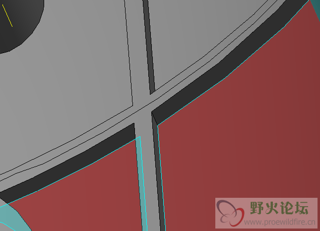

长短不一,并且都是在在一个曲面上,拉伸里面实体有重合的部分,阵列方向是曲线

类似这样子的吗

你这个怎么做的,
