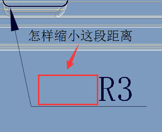

如下图,求各位大神帮忙!

r3 可以往前拖动

 楼主| 发表于 2016-4-7 07:55 | 显示全部楼层
main90 发表于 2016-4-6 21:59
r3 可以往前拖动
不知为何就是拖不动哇!!

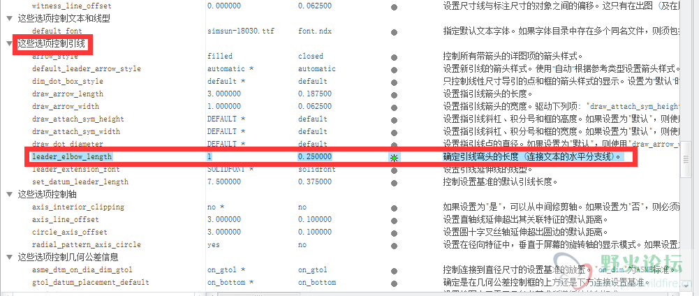

发表于 2016-4-7 08:27 | 显示全部楼层
在 “绘图属性” 里面更改

 楼主| 发表于 2016-4-8 12:54 | 显示全部楼层
caodengke 发表于 2016-4-7 08:27
在 “绘图属性” 里面更改
非常感谢!!!
