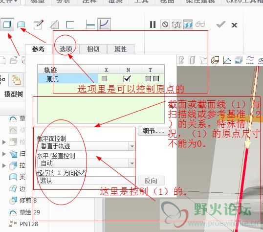

在可变截面扫描中,对于原始轨迹和轨迹,必须满足什么要求才能使用?本人一直不是很理解,
随便画两条样条曲线来扫描,有时候连草绘截面都进不去,求大神指导下,谢谢了!

有一点体会:曲率半径不能太小(相对截面而言),出现状况时可以加大曲率半径或减小截面试试。。。

轨迹和原始轨迹大体方向要一致,不能出现冲突,截面绘制最好按照参数,如果需要参照绘制完毕需要把参照删去

原始轨迹就是主枝干,其他就是轮廓。

谢谢,大意我知道,就是不清楚什么样的曲线才能作轨迹,对曲线的要求是什么。

是曲线都可以。
