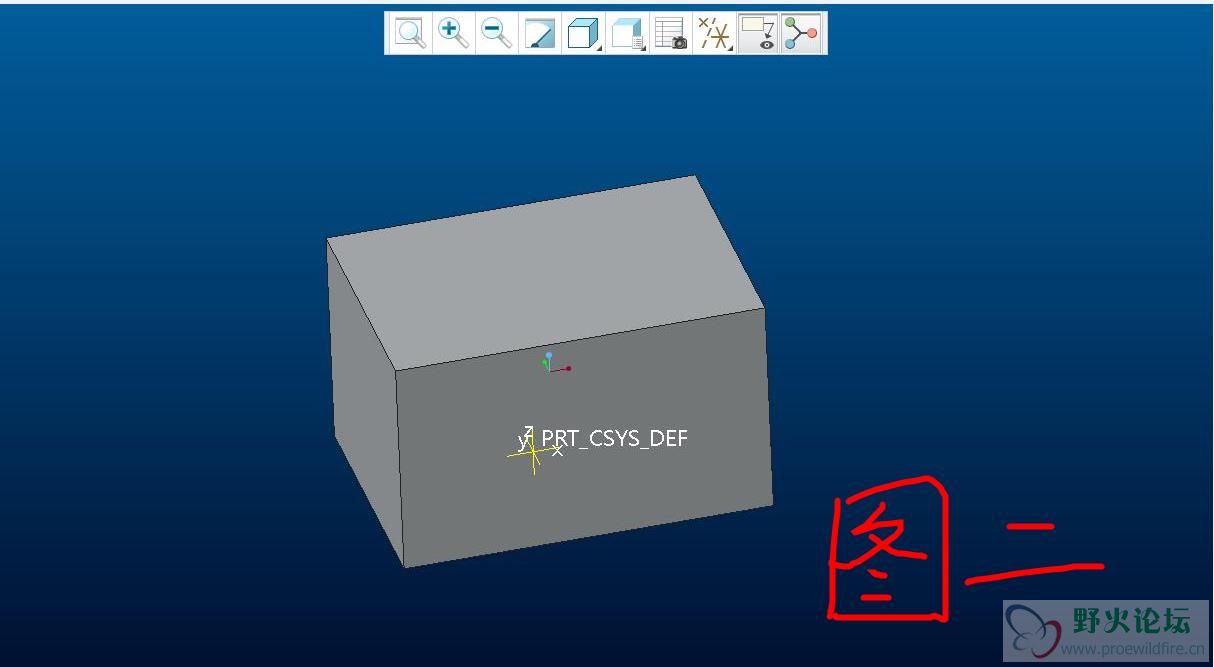

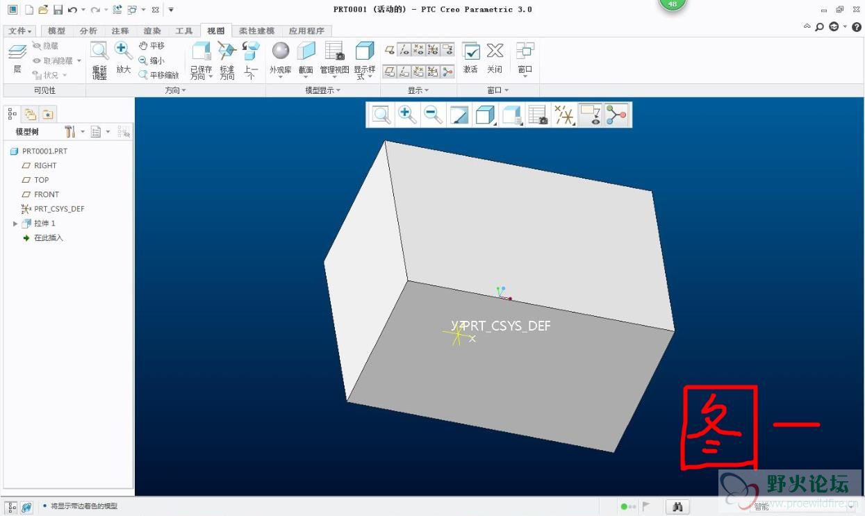

问下croe里怎么修改零件的默认颜色,每次画图零件都是白色看着好刺眼啊,怎么设置成图二的颜色(灰色),要永久的设置方法,求设置方法步骤,先谢了

发表于 2016-4-4 21:44 | 显示全部楼层
打开你的默认模板,随便建个零件,改好颜色之后再删除零件,保存模板

发表于 2019-11-28 10:50 | 显示全部楼层
打开默认模板文件,比如我的是mmns_part_solid.prt
路径参考(安装位置不同的自己按实际找):
D:\Program Files\ptc\Creo 5.0.5.0\Common Files\templates\
随便创建一个特征,比如拉伸一个圆柱体
把零件颜色更换成你喜欢的颜色
把刚才“拉伸”这个特征删除
保存
