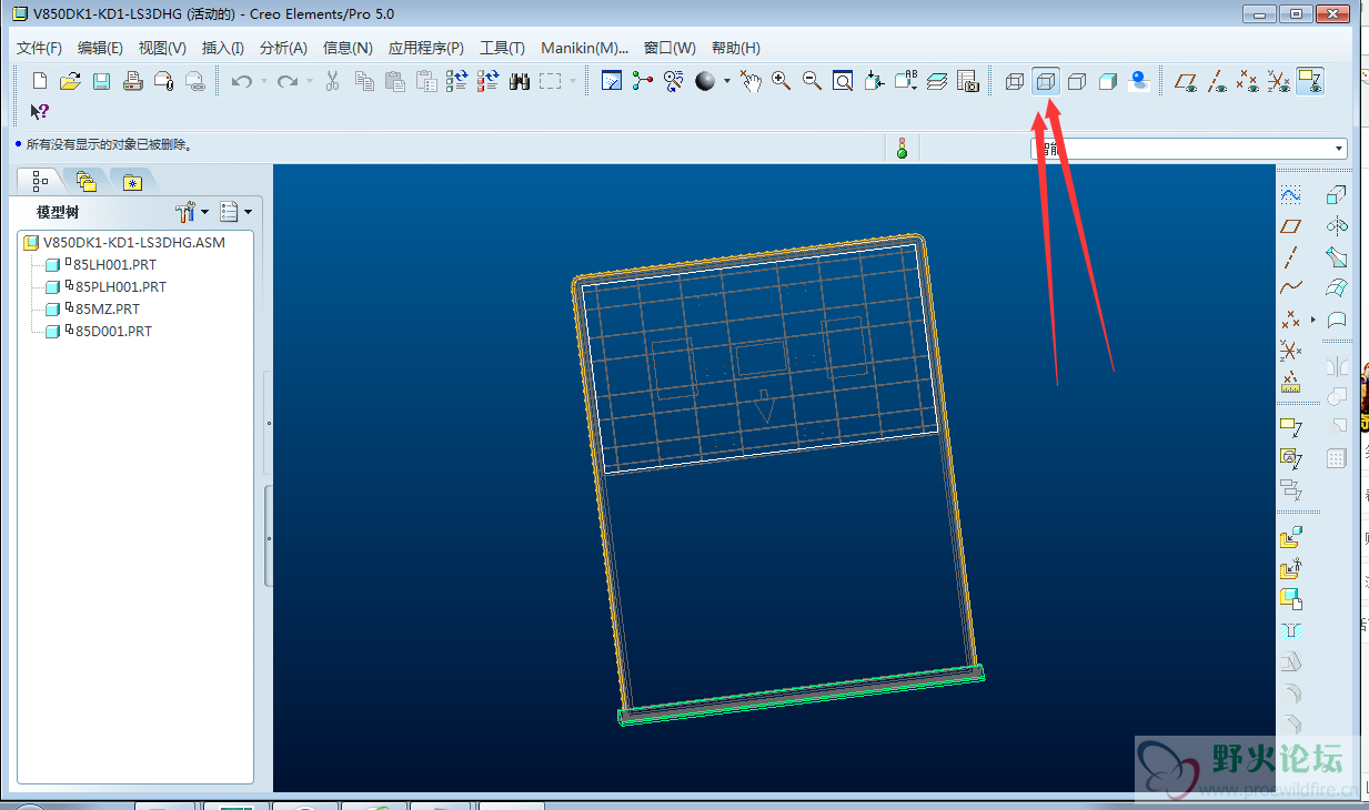

打开PROE后打开零件怎么自动显示隐藏线了而不是着色,这个在config中怎么设置打开PROE后打开零件自动着色而不是隐藏线。

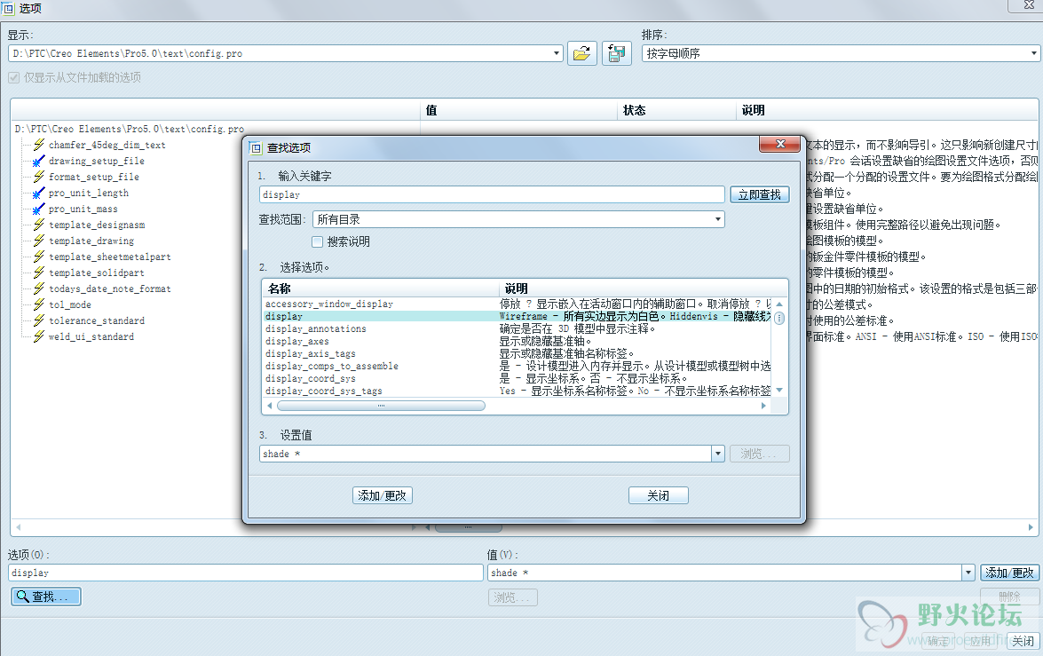

config.pro里配置,默认就是这个配置
display shade *

进入工具/选项/查找display,修改相应的参数,shade显示的着色曲面、wireframe所有石边显示为白色、hiddenvis隐藏线为灰色、hiddeninvis移除隐藏线。你要的自动上市隐藏线应设置为hiddenvis,确认修改就OK了
