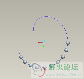

proe空间曲线怎么阵列?

在曲线上 建立点。   然后 阵列。。。

发表于 2016-4-4 12:26 | 显示全部楼层
曲线可以按尺寸  轴  填充 点等阵列,你试一下出现具体问题再说
 楼主| 发表于 2016-4-4 14:18 | 显示全部楼层
sdgdjgb 发表于 2016-4-3 19:53
在曲线上 建立点。   然后 阵列。。。
谢谢 刚弄出来了

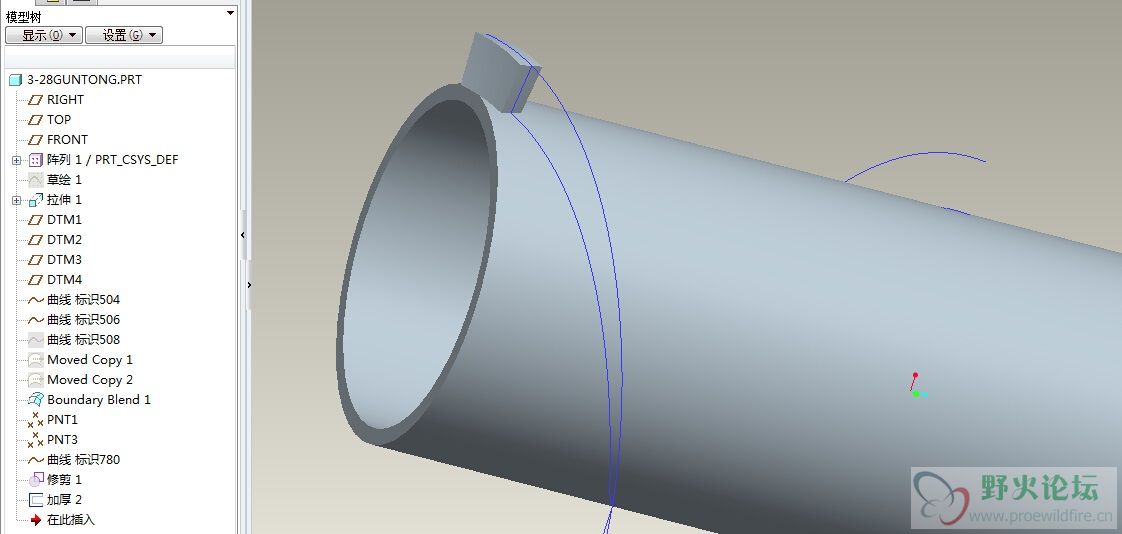

 楼主| 发表于 2016-4-4 14:23 | 显示全部楼层
刚先建的点、轴、面,然后在创建的实体特征 ,把这四个编成组,就可以阵列了 谢谢
想问一下 先建的实体特征 之后再创建的点、轴、面,这个实体特征就阵列不出来了,怎么回事?
 楼主| 发表于 2016-4-4 14:34 | 显示全部楼层
这个就可以阵列
这个就可以阵列
这个小块沿螺旋线同样的方法就不行
这个小块沿螺旋线同样的方法就不行
