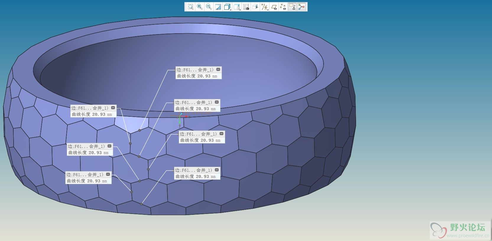

 楼主| 发表于 2016-4-4 15:35 | 显示全部楼层
机器人 发表于 2016-4-4 14:01
我做的话,一种想法是环形折弯,第二种是阵列
环形折弯 不能保证每一个 六边面 是平面。也不能 保证 每一条边 都相等。

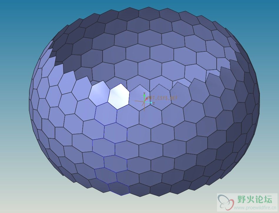

发表于 2016-4-4 18:45 | 显示全部楼层
sdgdjgb + 1 赞一个!

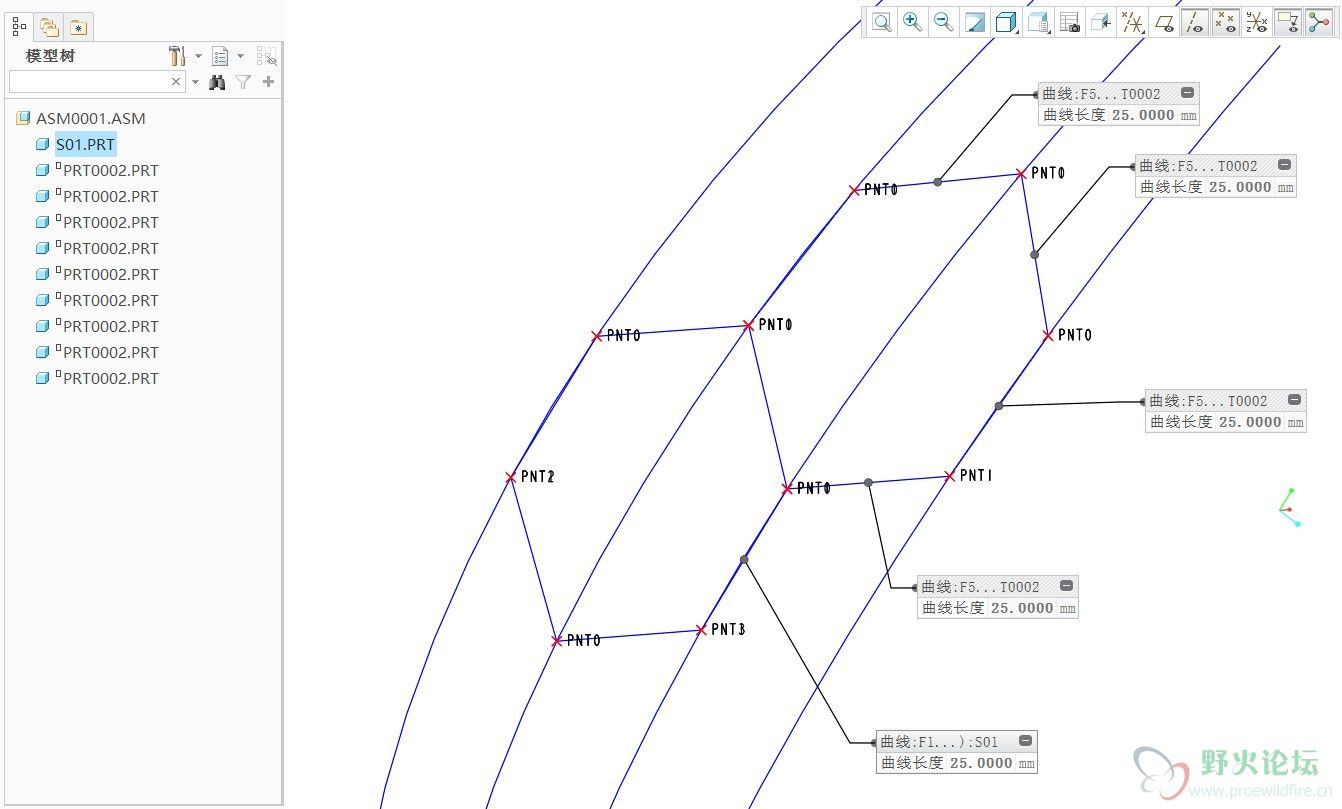

发表于 2016-4-5 09:00 | 显示全部楼层
使用装配可能更简单?我可以出个教程么?
260
348
发表于 2016-4-5 09:25 | 显示全部楼层
我验证了装配做法,更简单,而且边长随意定,把中间两条竖直边线和轨迹线做出来,然后做一条和边线长度一样的直线往上装配就行。 2016-04-05_092046.jpg
