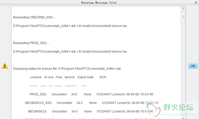

      你的许可证处理不当!
    【[原创] 运行常见错误 License request failed for feature PROE_DDiTy: -8 或 :-9 解决方法】,
     http://www.proewildfire.cn/thread-199-1-1.html

多个网卡就做多个许可证都加进去,按论坛教程安装
发表于 2016-4-3 23:10 | 显示全部楼层
有无线网卡和有线网卡就做2个许可,安装电脑配置,N个网卡就做N个许可。
