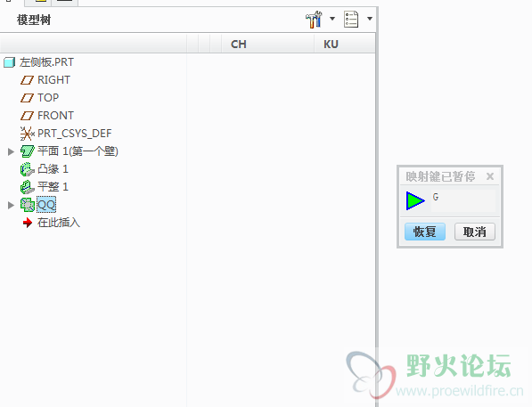

发表于 2016-4-2 16:46 | 显示全部楼层 |阅读模式
1.将tree.txt 文件里的内容
COLUMN "Model Params" "CH" 8
COLUMN "Model Params" "KU" 8
添加到安装模型树配置中,可以到安装文件夹搜索tree.cfg
以上就是在模型树中增加参数显示方法
2.映射件在附件config中
同样可以在安装文件夹搜索config.pro
将内容复制粘贴到config.pro 中config.pro 用记事本打开
3,快捷键是qq,提示输入时是将平整特征改名成qq。
完成
