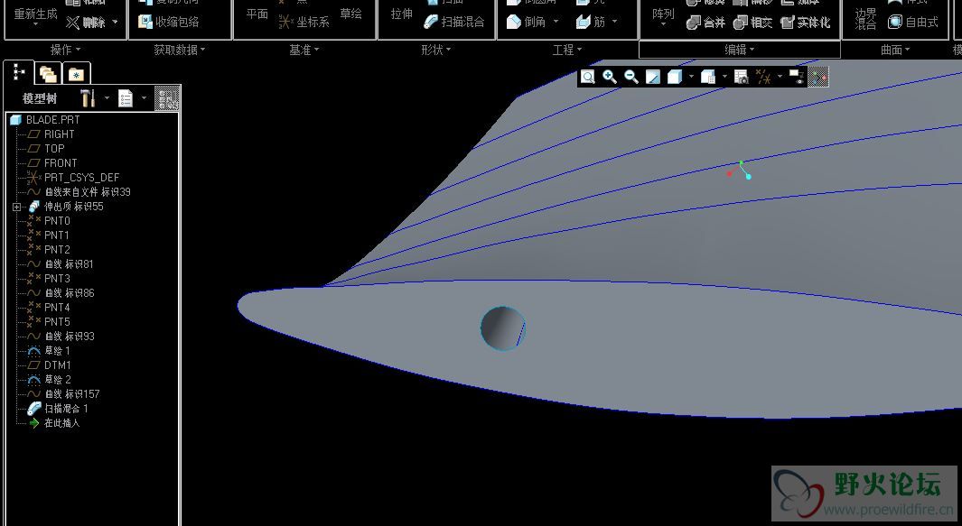

我想在扭转的涡轮叶片上开冷却通道,求大神指点啊!我的想法是在每个小扭转面上草绘截面,然后混合扫描一下,在实体化去除材料,可是好像行不通啊! 第一次传的附件有问题,这次传的应该可以了!请大神帮忙啊!

补图补图补图,希望大神指教啊!
想实体化去除材料,可是有问题
想实体化去除材料,可是有问题

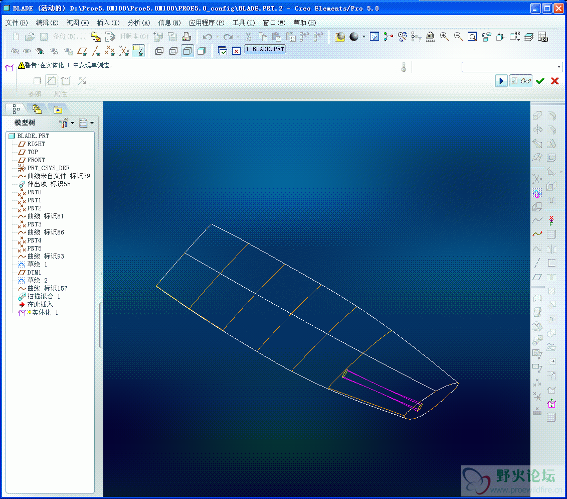

发表于 2016-4-2 11:44 | 显示全部楼层
实体化后再混合去除材料。

 楼主| 发表于 2016-4-3 10:31 | 显示全部楼层
qwerabcd 发表于 2016-4-2 11:44
实体化后再混合去除材料。
这个我试了,行不通啊!还是我没弄明白啊!

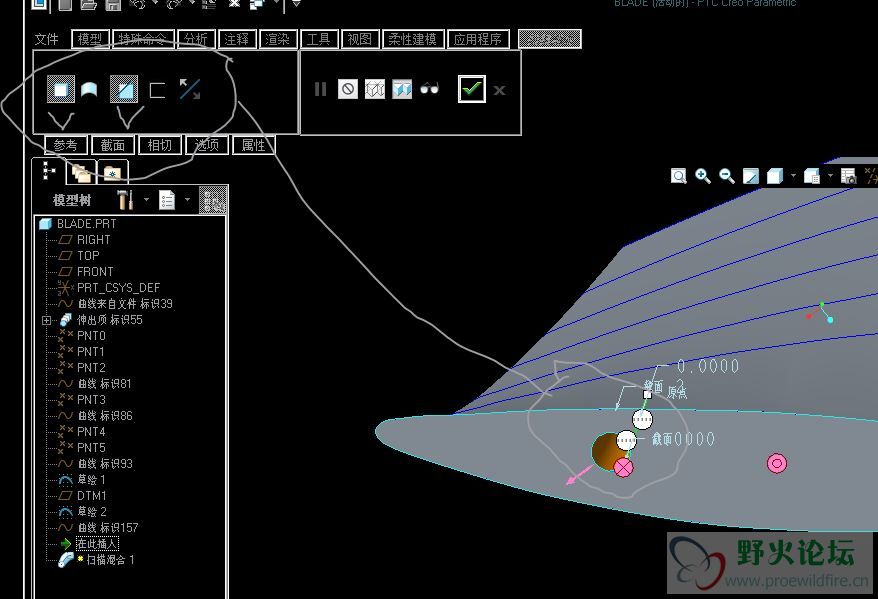

发表于 2016-4-3 10:57 | 显示全部楼层
 楼主| 发表于 2016-4-4 09:52 | 显示全部楼层
老师,你的截图我看懂了一点点,在混合扫描之前的实体化是怎么操作的哈?实体化命令也没法用啊,能再详细讲明一下吗?我比较不熟练,还是不知道具体怎么操作,或者能麻烦你把prt文件传一下吗?非常感谢啊!
1609
1952
发表于 2016-4-4 10:56 | 显示全部楼层
我这是扣肉3.0的版本。混合也有面和实体两种选择的,你注意看就能知道了。
