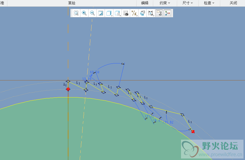

发表于 2016-3-30 10:56 | 显示全部楼层 |阅读模式
有什么好方法,和技巧,我每次约束都不相等,这个图弄了一上午。

发表于 2016-3-30 11:04 | 显示全部楼层
弄一个,然后阵列就好了。

 楼主| 发表于 2016-3-30 11:07 | 显示全部楼层
@fanxiaohai 我要做可变扫的,必须在草绘里画好。

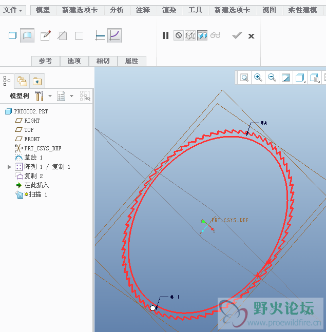

 楼主| 发表于 2016-3-30 11:13 | 显示全部楼层
请看,我做扫描时不让我编截面

发表于 2016-3-30 11:16 | 显示全部楼层
这个可以用关系做 很简单的 一个函数就能搞定

 楼主| 发表于 2016-3-30 11:20 | 显示全部楼层
@小小一只虎 我不要公式的!

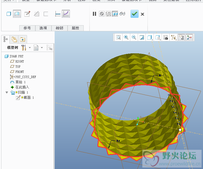

 楼主| 发表于 2016-3-30 11:21 | 显示全部楼层
别人做的,要这样才能扫啊

发表于 2016-3-30 11:28 | 显示全部楼层
可以在CAD里做好,再导入进来就好了

 楼主| 发表于 2016-3-30 11:30 | 显示全部楼层
陈列的复制不了逼近!

 楼主| 发表于 2016-3-30 11:31 | 显示全部楼层
@fanxiaohai 我也在想这个办法
