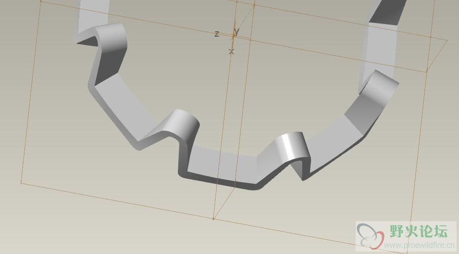

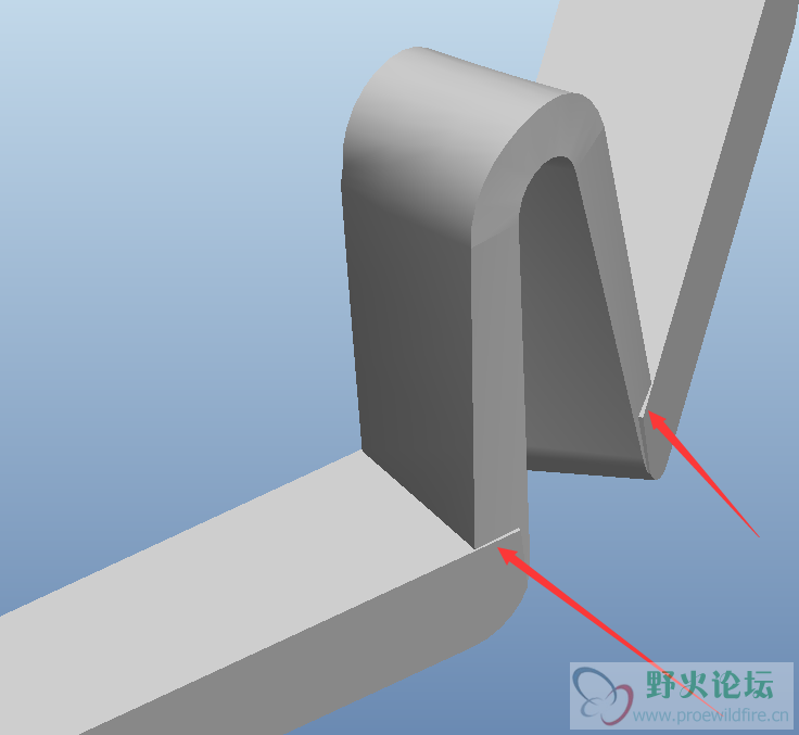

我做的这个地方有问题,论坛的朋友们有什么其他做法做这个模型吗求助,
这模型不是正八边形,有一条边是大一点的。模型文件是客户给的,是stp。
2016-3-27-01(1).rar

这样可以?

这样可以?
2016-3-27-01_1_.prt.zip

 楼主| 发表于 2016-3-28 14:41 | 显示全部楼层
想了一天,想知道有什么方法可以直接做的时候就不会出现这种情况吗,我知道客户是单纯的加厚做的,所以会出现这些瑕疵。

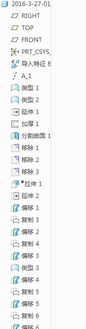

不行。。我弄错了,我用阵列了

(⊙o⊙)哦是有7个小一点的 1个大一点的
你做的那个边的思路是怎样的   小弟愚笨  想不出来
能发个我能检索的吗 最好能带步骤   麻烦了
能发个 ...
偏移替换,移除,曲面分割。
这个模型太烂了,不适合一个一个弄。

这个模型太烂了,不适合一个一个弄。
能加你Q或发我邮箱吗   我想看到步骤  谢谢了
