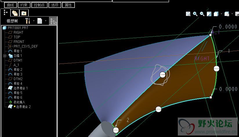

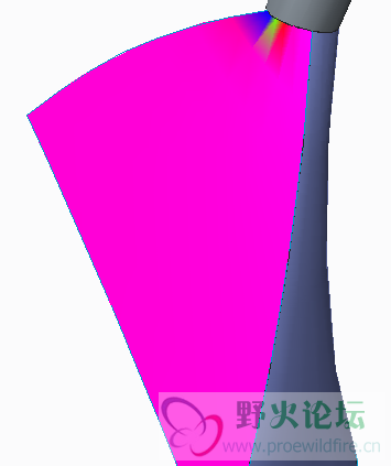

[求助] 这两个曲面如何能够合并(附PRT)
发表于 2016-3-28 11:30 | 显示全部楼层 |阅读模式
如题,请帮忙修改并提供附件!谢谢

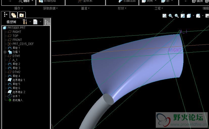

发表于 2016-3-28 11:37 | 显示全部楼层
合并选项中有一个连接
prt0001.prt.rar (77.41 KB, 下载次数: 28)
使用连接就可以合并了
 楼主| 发表于 2016-3-28 11:47 | 显示全部楼层
sp0033212000 发表于 2016-3-28 11:37
合并选项中有一个连接
原来如此  非常感谢

发表于 2016-3-28 16:27 | 显示全部楼层
设置成相切就可以了。
