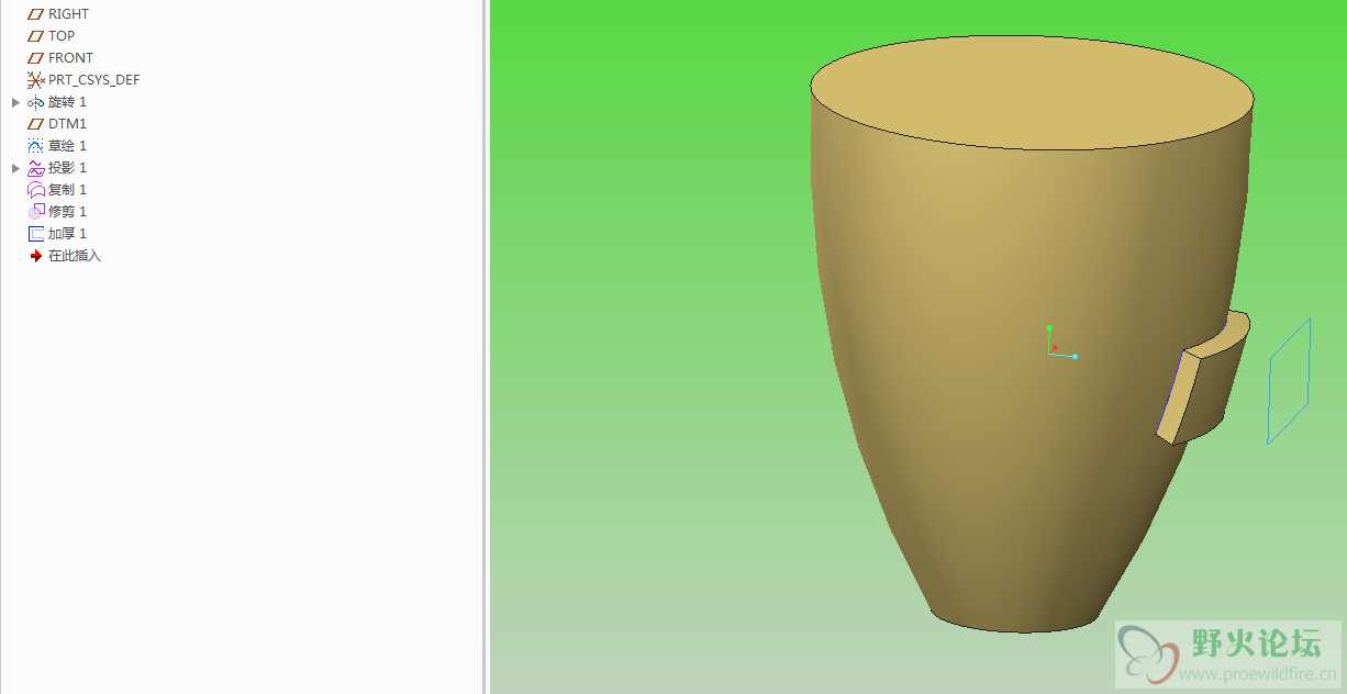

发表于 2016-3-28 10:15 | 显示全部楼层
你的意思是要实体曲面上,加厚个投影曲面吧

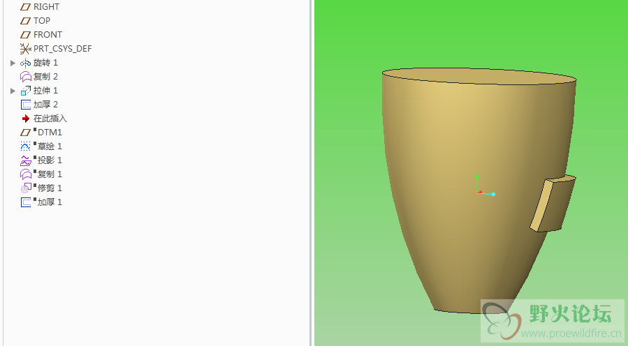

发表于 2016-3-28 11:17 | 显示全部楼层
投影方向沿平面方向,这个方法还不如用拉伸更快
投影曲面
投影曲面
拉伸
拉伸

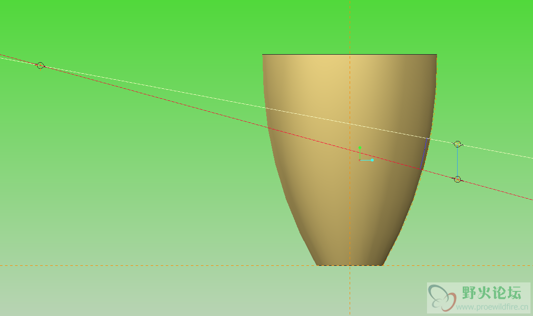

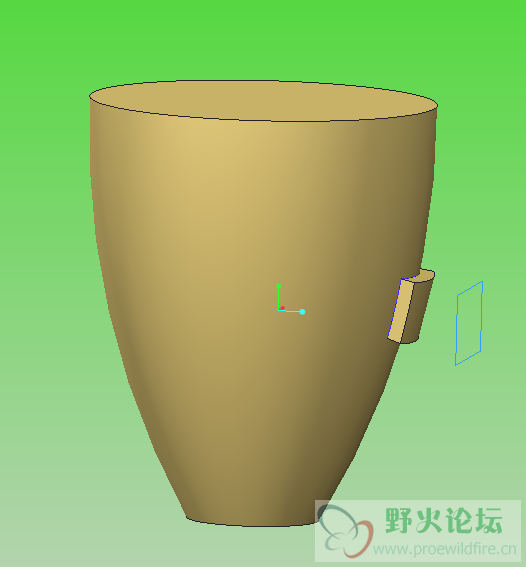

发表于 2016-3-28 11:24 | 显示全部楼层
投影沿垂直方向(就是曲线上的点和曲面原点连线与曲面的交点,见图2),这个拉伸办不到,具体用在什么地方,也没接触过
图2
图2
