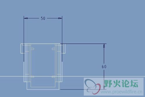

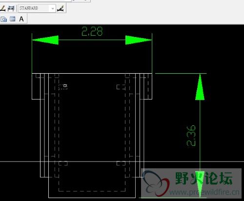

绘图用空模板,导出真接为英制尺寸。

1、你的3D模板单位要是mm
2、config.pro里单位是mm
3、绘图属性dtl是mm
